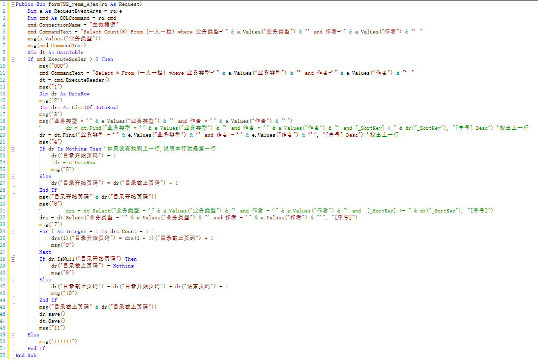

当前代码为:
Public Sub form792_yema_Ajax(rq As Request)
Dim e As RequestEventArgs = rq.e
Dim cmd As SQLC o m mand = rq.cmd
cmd.Conn ectio nNa me = "主数据源"
cmd.Com man dText = "S ele ct Count(*) From {一人一档} where 业务类型='" & e.Values("业务类型") & "' and 作者='" & e.Values("作者") & "' "
    msg(e.Values("业务类型"))
    msg(cmd.CommandText)
    Dim dt As DataTable
If cmd.ExecuteScalar > 0 Then
        msg("000")
        cmd.CommandText = "Se lect * From {一人一档} where 业务类型='" & e.Values("业务类型") & "' and 作者='" & e.Values("作者") & "' "
        dt = cmd.ExecuteReader()
        msg("1")
        Dim dr As DataRow
        msg("2")
        Dim drs As List(Of DataRow)
        msg("3")
        msg("业务类型 = '" & e.Values("业务类型") & "' and 作者 = '" & e.Values("作者") & "'")
        dr = dt.Find("业务类型 = '" & e.Values("业务类型") & "' and 作者 = '" & e.Values("作者") & "' and [_SortKey] < " & dr("_SortKey"), "[序号] Desc") '找出上一行
        msg("4")
        If dr Is Nothing Then '如果没有找到上一行,说明本行就是第一行
            dr("目录开始页码") = 1
            'dr = e.DataRow
            msg("5")
            dr("目录开始页码") = dr("目录截止页码") + 1
        msg("目录开始页码" & dr("目录开始页码"))
        msg("6")
        drs = dt.Se lect("业务类型 = '" & e.Values("业务类型") & "' and 作者 = '" & e.Values("作者") & "' and  [_SortKey] >= " & dr("_SortKey"), "[序号]")
        msg("7")
        For i As Integer = 1 To drs.Count - 1 '
            drs(i)("目录开始页码") = drs(i - 1)("目录截止页码") + 1
            msg("9")
        If dr.IsNull("目录开始页码") Then
            dr("目录截止页码") = Nothing
            msg("9")
            dr("目录截止页码") = dr("目录开始页码") + dr("结束页码") - 1
            msg("10")
        msg("目录截止页码" & dr("目录截止页码"))
        dr.save()
        dt.Save()
        msg("11")
        msg("111111")
End Sub

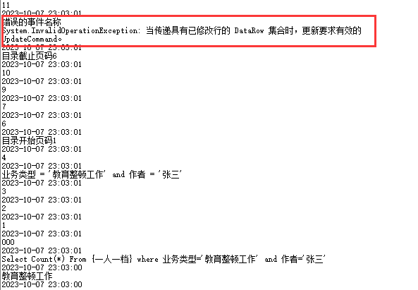

如果直接去掉:[_SortKey] < " & dr("_SortKey")
运行输出提示如下:
错误的事件名称
System.InvalidOperationException: 当传递具有已修改行的 DataRow 集合时,更新要求有效的 UpdateCommand。
[此贴子已经被作者于2023/10/7 23:04:44编辑过]
  发帖心情 Post By:2023/10/7 23:05:00 [只看该作者]
dr这个变量还没有赋值,是个空对象。
这个如果是用的别人的框架,建议去咨询框架的作者
