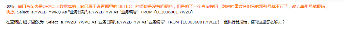

老师,窗口查询表是ORACLE数据库的,窗口属于设置那里的 SELECT 的语句是没有问题的,但是做了一个查询按钮,对应的重命名例名的双引号就不行了,改为单引号就报错,
  发帖心情 Post By:2023/10/21 9:07:00 [只看该作者]
字符串里含有双引号,需要使用2个双引号表示:http://www.foxtable.com/webhelp/topics/0211.htm

老师,使用了CASE语句报错了,这里这种情况 应该怎么应用?
case when b.ZWPZFL_JZFX = 1  then '借' else '贷' end as "方向",
hopestarxia
等级:四尾狐 帖子:941 积分:6800 威望:0 精华:0 注册:2013/8/10 18:33:00
  发帖心情 Post By:2023/11/1 16:45:00 [只看该作者]
Case when b.ZWPZFL_JZFX  = 1  Then "借" Else "贷"  End As ""方向""
  发帖心情 Post By:2023/11/1 16:54:00 [只看该作者]
case when b.ZWPZFL_JZFX = 1  then '借' else '贷' end as ""方向"",

  发帖心情 Post By:2023/11/2 12:01:00 [只看该作者]
谢谢老师,这个开始这样改过,看到设置代码那个事件里变灰了,就没敢这么改:)
