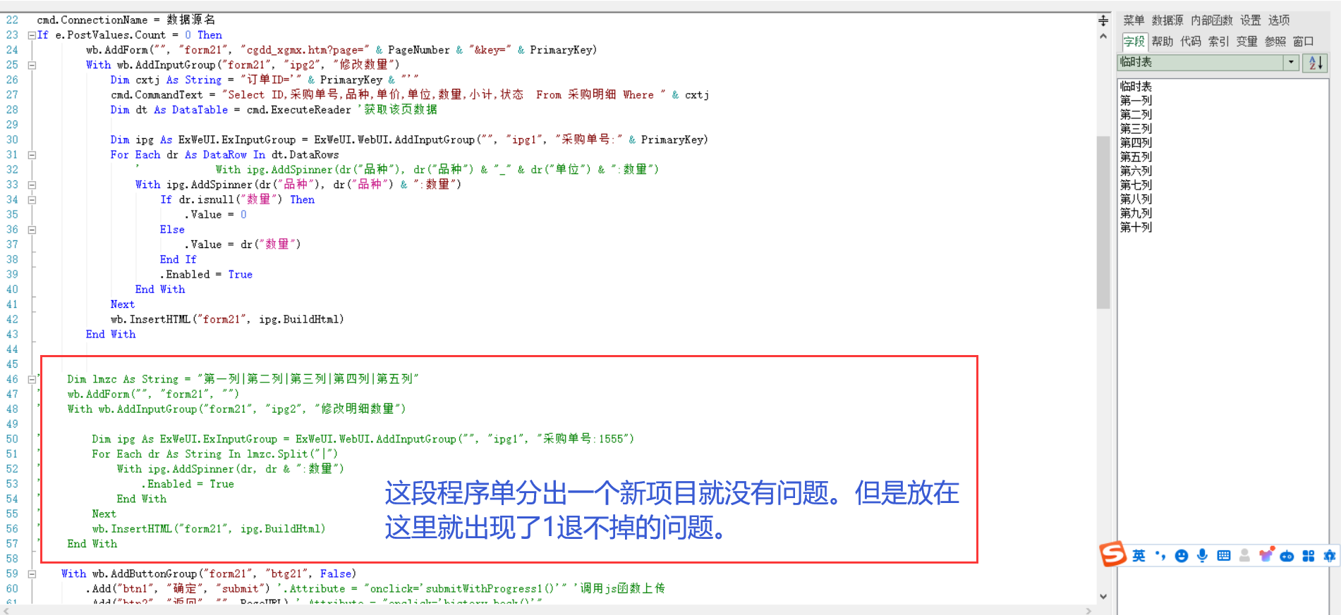

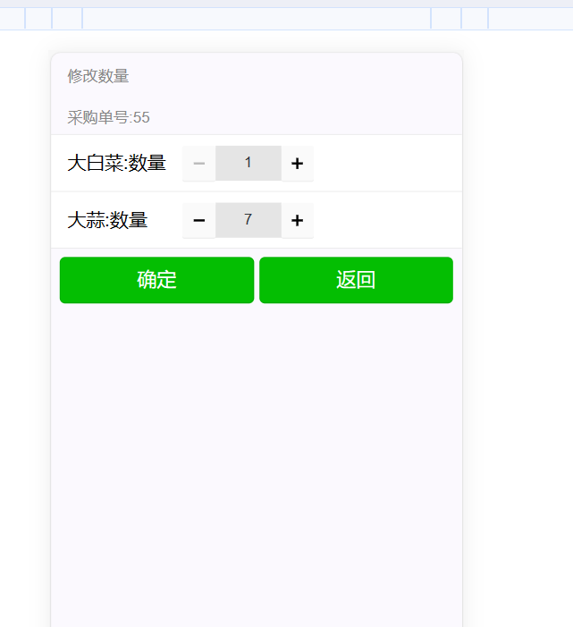

加减控件 spinner加减号录入正常。录入数如果是1打头的数值,就无法回退。例如先录入1999,然后用回退键抹数,当退到1时,这个1就抹不掉!
做的项目才1M多无法上传
[此贴子已经被作者于2024/1/5 19:13:26编辑过]

经反复测试,查到了原因。
如果不引用这两个文件
 wb.Append HTML("<link rel='stylesheet' href='./exweui.css'/>",True'引用样式文件,需要注意的是,这里必需要使用true参数
 wb.Append HTML("<script src='./exweui.js' ></script>",True'引用js文件,需要注意的是,这里必需要使用true参数
原生态显示,正负数都可以显示。功能是正常的,可以回退抹去1。
引用之后,只允许显示正数,回退到1就再也回退不回去了。请老师明查!

问题是输入1XXXX之后,我想人工改为2XXXXX就改不成了。例如先录入157788,然后想修改为29999。回退把57788抹掉后剩下1,这个1是抹不掉的。导致凡是录入1XXXX,是无法修改其他字头任意字头的数字!
  发帖心情 Post By:2024/1/6 14:09:00 [只看该作者]
不用回退呀,选中整个157788,直接输入其它值即可。一个个回退还得按6次退格键,双击选中控件值直接录入其他值即可
