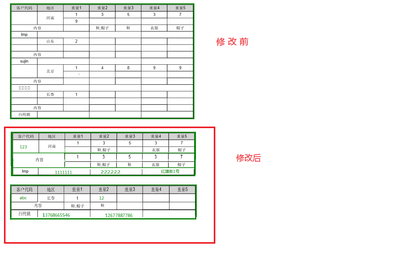

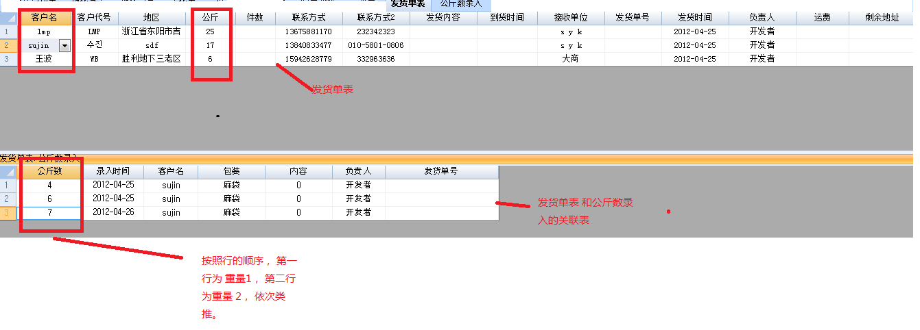

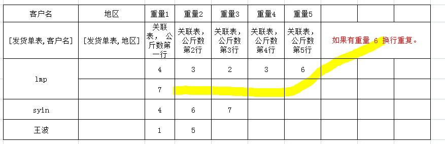

如图11  想把 《发货单表》的关联数据 做成 图 22一样的报表,该怎么设计。现在没有办法解决的就是 怎么把关联表中的《公斤数》 对应到相应的 《重量》
已经看过使用帮助,和专业报表,实在没有办法才 在此求助,还望详解,

  发帖心情 Post By:2012/4/27 9:20:00 [只看该作者]
Dim doc As New PrintDoc
Dim rt As New prt.RenderTable()
doc.Body.Children.Add(rt)
rt.Style.GridLines.All = New prt.Linedef
rt.cells(0,0).text = "客户名"
rt.cells(0,1).text = "地区"
rt.cells(0,2).text = "重量1"
rt.cells(0,3).text = "重量2"
rt.cells(0,4).text = "重量3"
rt.cells(0,5).text = "重量4"
rt.cells(0,6).text = "重量5"
For i As Integer = Tables("发货单表").TopPosition To Tables("发货单表").BottomPosition
    Dim dr As DataRow  = Tables("发货单表").Rows(i).DataRow
    Dim crs As List(of DataRow) = dr.GetChildRows("公斤数录入")
    If crs.count > 0 Then
        rt.Rows.Count = rt.Rows.count +1
        Dim st As Integer = rt.Rows.count - 1 '起始行位置
        Dim nt As Integer = st '当前行位置
        Dim cp As Integer = 2  '当前列位置
        rt.cells(st,0).text = dr("客户名")
        rt.cells(st,1).text = dr("地区")
        For n As Integer = 0 To crs.count -1
            rt.cells(nt,cp).text = crs(n)("公斤数")
            cp = cp + 1
            If cp = 7 Then
                cp=2
                nt = nt +1
        rt.cells(st,0).SpanRows = nt -st +1
        rt.cells(st,1).SpanRows = nt -st +1
doc.Preview() '预览报表

怎么设计这个报表,补充问题  发帖心情 Post By:2012/4/29 17:17:00 [只看该作者]
感谢大师指点。重新改了一下,如下问题不能解决,还望大师再次指点迷经
1  ”公斤数录入“ 里面的单价该如何 指定
  行政区域》里面有 6个价格,分别对应 《接收单位》的 ”sky“, ”船“
  空运成本     ”sky
  空运成本1     ”sky
  空运价格     ”sky
  空运价格1     ”sky
  海运成本     ”海运
  海域价格     ”海运
条件: 如果 《公斤数录入》表 的”包装“ 列  被选为( 纸箱) 并且 ”接收单位列“ 为 (sky)   则 单价)列的 值 =  行政区域》表 里的 “打箱价格”列
          如果 《公斤数录入》表 的”包装“ 列 被选为( 麻袋) 并且 ”接收单位列“ 为 (sky)   则 单价)列的 值 =  行政区域》表 里的   ”空运价格”列
          如果 《公斤数录入》表 的”包装“ 列 被选为( 纸箱) 并且 ”接收单位列“ 为 (船)     则 单价)列的 值 =  行政区域》表 里的  “海运价格”列
2 怎么插入表标题 :标题名称 =  发货日期 +  接收单位
3 怎么筛选  筛选条件:发货时间 = 金天 ,  接收单位 = sky
4 如何自动保存报表 : 文件名形式(接收单位+客户名+发货日期)
5 报表格式问题:怎么样才能让报表 公斤数录入》表中的  内容列 在公斤数的下一行显示呢?
6 怎么统计件数呢? 我知道应该是 统计行数就可以吧? 代码应该怎么写呢?  惭愧图片点击可在新窗口打开查看
虽然也多方查找资料,也详细的看了帮助,和专业报表等信息,还是很无奈, 感觉各位前辈真是高人。 还望不吝赐教阿
