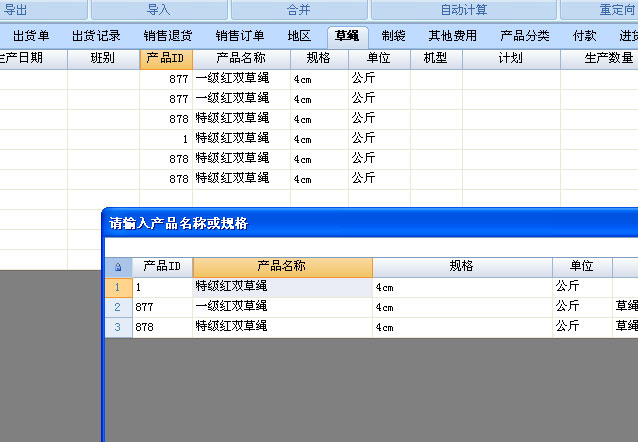

用 “自定义录入界面”的功能录入。因为产品是来源于产品表(或库存表)。为了方便维护数据,我把“产品名称”“规格”“单位” 全部做成了表达式。用 产品id 来表达。这样的话 产品名称列无法编辑。只能转移到 产品id 来打开“自定义录入界面”.在实际使用过程中,没有人会关心 产品id,因为单看产品id没有意义。但是又不得不把产品id显示出来,而且还必须编辑他才能打开“自定义录入界面”。这是其一不方便。
按照教程的方法,和根据各种测试结果,
打开“自定义录入界面” 窗口 最方便的办法是 表事件的startedit。
If e.Col.Name = "chanpinid" Then
    e.Cancel = True
    Forms("制袋选产品").Open()
但是这样仍然有不方便的地方。
因为我录入的时候 产品id 列 按下第一个按键无效,只是用于触发 Forms("制袋选产品").Open() 这样的一个事件。
比如我要输入 “特级红双”那么 拼音是“tejihongshuang”.但是因为第一个按键是 用于触发事件的所以我必须输入"ttejihongshuang".要多一个按键,总是很不习惯。总是一次性录入"tejihongshuang",才发现不对。然后删掉,再重新录入。
这是第二个不方便。

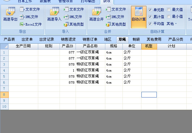

第三个不方便。
如第一张图。我已经录入6行数据,你没办法删掉它。你在“产品id”列按任何一键他就会 触发startedit 从而打开窗口。
没办法删掉数据。只能删掉整行。
