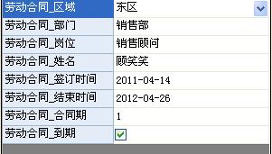

[求助]RecordGrid标题的问题  发帖心情 Post By:2012/4/26 21:39:00 [只看该作者]
由于是多层表头 导致标题 为A_B 请问 如何只显示B

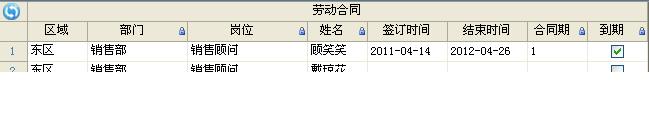

gaoyong30000
等级:五尾狐 帖子:1165 积分:9032 威望:0 精华:1 注册:2011/5/25 16:33:00
  发帖心情 Post By:2012/4/26 22:53:00 [只看该作者]
是这样的  多层表头 劳动合同那个需要分层显示的

  发帖心情 Post By:2012/4/27 9:59:00 [只看该作者]
是这样的  我的RecordGrid 生成代码如下
Dim rgd1 As WinForm.RecordGrid = e.Form.Controls("合同管理RecordGrid2")
rgd1.Table = Tables("合同管理_合同管理table1") '指定绑定表
rgd1.Build() '重新生成记录窗口
生成后 就那种标题了
dim s as string = "A_B"
output.show(s.split("_")(1))
没法解决吧
