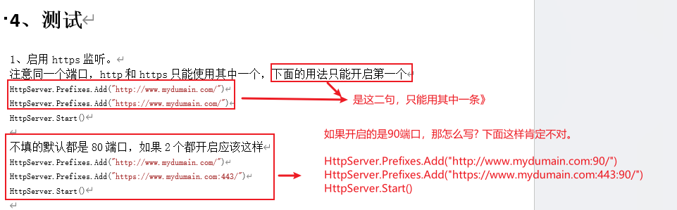

有点蓝老师,就是按5楼的方法设置的
HttpServer.Prefixes.Add("http://*:90/")
HttpServer.Prefixes.Add("https://*:90/")
HttpServer
.WebPath = "d:\web"  '指定静态文件存储位置
HttpServer
.Start()
上述写法有问题吗,同时添加 http 和 https 有问题吗?

  发帖心情 Post By:2024/3/14 21:52:00 [只看该作者]
以下是引用zhutangxin在2024/3/14 21:23:00的发言:
有点蓝老师,就是按5楼的方法设置的
HttpServer
HttpServer
.Start()
有问题,不能使用同一个端口的
[此贴子已经被作者于2024/3/14 21:52:44编辑过]
  发帖心情 Post By:2024/3/14 21:53:00 [只看该作者]
http和https不同使用同一个端口,必须是不同端口
