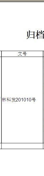

在打印部分列时候 我的一列的列值里面 有 [2020]这样的内容 可是在打印这一列时候 那个方括号 就不显示了 一定要在里面这样[2020号]才会显示  为什么呢

第一张图片 在录入窗口 文号的 文本框输入“林科发[2010]10号”然后利用打印部分列 打印文号列 显示的结果

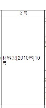

第二张图片 在录入窗口 文号的 文本框输入“林科发[2010年]10号” 然后利用打印部分列 打印文号列 显示的结果

  发帖心情 Post By:2012/5/6 21:38:00 [只看该作者]
这个没办法,输入的时候用全角的方括号算了。

可是用全角输入的话【2010】这样的话,根本不符合我们的打印要求,真的没有办法解决吗?
  发帖心情 Post By:2012/5/11 10:38:00 [只看该作者]
没有办法的。
要不你用Excel报表试试看看。
