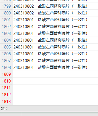

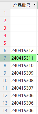

lur320
等级:五尾狐 帖子:1062 积分:9191 威望:0 精华:0 注册:2015/8/12 16:28:00
  发帖心情 Post By:2024/4/12 11:42:00 [只看该作者]
这是一个表的2个不同位置,我分别在上下截的图。新增行一直在下方。无论排序规则如何,甚至第一次新增的行都跑上面去了,新增的还是在下面出现。
