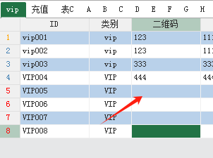

老师你好,这个代码要写哪里,我的二维码会增加行的时候自动生成输入,谢谢

datarowadded就是复制到这里了,,添加行还是没有数据,,,是不是还有加什么代码
上面的代码也是论坛上复制下来的,不会改,,麻烦老师给看看
