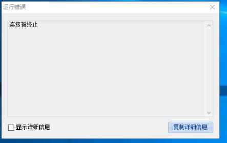

在计划管理里有一段代码,在固定的时间内执行某一个按键的操作,程序一直开着没关闭,但是偶尔会报"连接被终止"的异常,一直查不到原因。
如果单独执行那个按钮是正常的,不报这个连接终止的错误,产生的数据也是正常的。
就是不知道是有什么情况会造成这个异常?

看看是什么事件出错:http://www.foxtable.com/webhelp/topics/1485.htm
按钮代码发上来看看

以下是引用有点蓝在2024/4/27 15:26:00的发言:
报这个错误时,有时连续两天都有出现,有时半年都不出现一次,点开详细来看,只有四行信息。
上面两行是版本信息;
错误所在事件:这里没有任何内容
详细错误信息:这里只有“连线被终止”这几个字。
然后就没有其它内容了
等级:超级版主 帖子:113822 积分:579695 威望:0 精华:9 注册:2015/6/24 9:21:00
  发帖心情 Post By:2024/4/28 10:48:00 [只看该作者]
检查所有调用过的代码,看看有没有访问共享目录、ftp、web接口的地方。
如果有访问数据库,也有可能是数据库连接数满了
