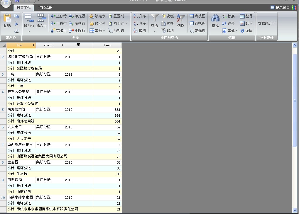

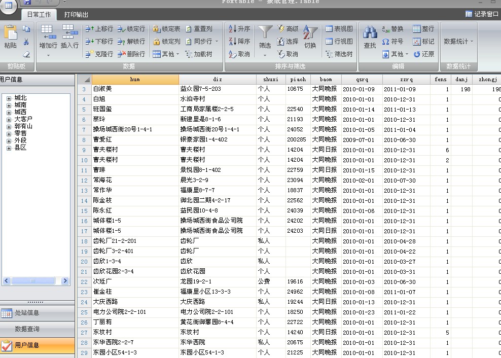

这个该怎么办呀?  发帖心情 Post By:2012/5/8 11:27:00 [只看该作者]
太感谢了。你们太聪明了,呵。还有一个问题,这个该怎么办呀!
我在图2里操作时,选择了“日常工作”中“数据统计”项“集订分送”统计栏,显示图3的内容,但是我返不回图2的窗口中了,请问这是什么原因呀!
这是图2:
这是图3:
  发帖心情 Post By:2012/5/8 11:47:00 [只看该作者]
呵呵,既然还比较菜,就不要将表标题隐藏吧。
在项目属性中,将“显示标题”属性设置回True
