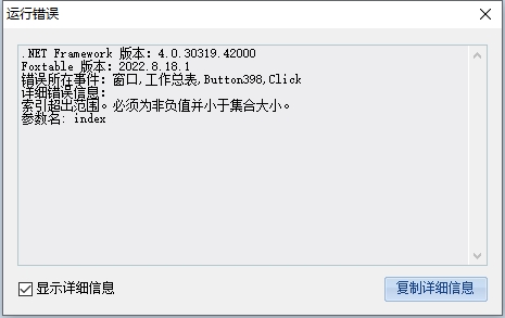

老师,我用这个代码:Dim Rows2 As List(Of DataRow) = Tables("工作总表_table134").DataTable.Select(""),来选择表134的,所有行,但是运行后,系统提示错误如下图,
请问如何处理,

不是这句代码的问题,检查其它代码

非负值和上面的代码都没有任何关系。应该是粘贴后触发了其它事件。
另外,如果不是粘贴到foxtable以外的程序,不建议使用EditCopy这个方式,建议使用代码填充数据,比如:http://www.foxtable.com/webhelp/topics/1533.htm
