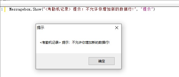

cd_tdh
等级:狐精 帖子:3236 积分:21495 威望:0 精华:0 注册:2016/3/28 16:57:00
  发帖心情 Post By:2024/7/31 11:03:00 [只看该作者]
http://www.foxtable.com/webhelp/topics/0326.htm
MessageBox有一个共享方法Show,用于显示对话框,语法是:
MessageBox.Show(Message, Caption, Buttons, Icon)
参数说明
Message要显示的信息
Caption对话框标题
Buttons可选参数,指定要显示的按钮,MessageBoxButtons型枚举,包括以下可选值:
AbortRetryIgnore:包含“中止”、“重试”和“忽略”按钮。
OK:包含“确定”按钮
OKCancel:包含“确定”和“取消”按钮
RetryCancel:包含“重试”和“取消”按钮
YesNo:包含“是”和“否”按钮
YesNoCancel:包含“是”、“否”和“取消”按钮
如果省略,则显示“确定”按钮。
Icon可选参数,指定要显示的图标,MessageBoxIcon型枚举,包括以下可选值:
Error:显示错误图标,由一个红色背景的圆圈及其中的白色 X 组成的。
Information:显示信息图标,由一个圆圈及其中的小写字母 i 组成的。
None:不显示图标。
Question:显示提问图标,是由一个圆圈和其中的一个问号组成的。
Warning:显示警告图标,一个黄色背景的三角形及其中的一个感叹号组成的。
看明白帮助中的语法。
Messagebox.Show("<考勤机记录> 提示:不允许你增加新的数据行!", "提示")
按此在新窗口浏览图片
[此贴子已经被作者于2024/7/31 11:16:00编辑过]
