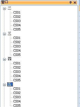

我想做一个导航界面,目录树列表是根据指定表自动生成的,我想做到在点击目录树列表时,判断是不是点击的二级目录,如果是的话,在表A中查询与双击时的目录列表中的文本一致的内容,为了描述的清楚一点,我截个图
也就是想做到在点击二、三、四、五的时候,只是展开列表,不执行任何代码,在点击CS01时,在表A中指定列中搜索CS01。在点击CS02,在表A中指定列中搜索CS02.以此类推,主要是CS01至CS05是从别的表中生成的,且不是固定的,我才弄不出来,求大哥们帮帮我图片点击可在新窗口打开查看

参考:
http://www.foxtable.com/help/topics/0907.htm
其实很简单:
if e.Node.Level = 1 then
    tables("XXX").Filter = "某列 = '" & e.Node.Text & "'"
End if
