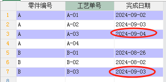

如何筛选出不同【零件编号】的最后【完成日期】行?
  发帖心情 Post By:2024/9/4 14:12:00 [只看该作者]
例如:

我要找出零件编号为A,完成日期为最近的行,零件编号为B,完成日期为最近的行.......
是否采用For Each 语句,代码怎么写?

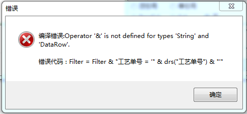

        Dim Filter As String = "工艺单号 = ''"
        Filter = Filter & " And "
       Filter = Filter & "工艺单号 = '" & drs("工艺单号") & "'"
If Filter > "" Then
    Tables("生产管理_Table01").Filter = Filter
  发帖心情 Post By:2024/9/5 10:51:00 [只看该作者]
Filter = Filter & "工艺单号 = '" & dr("工艺单号") & "'"
