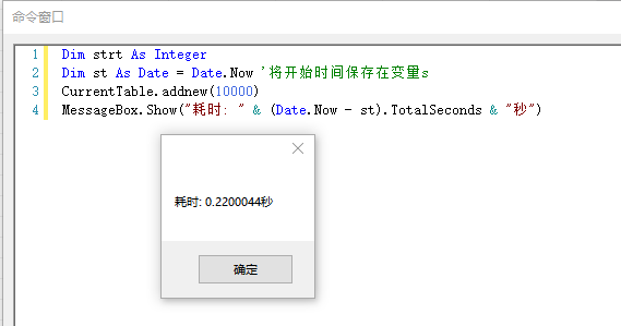

不应该啊,我测试3000行不到1秒的速度,怎么会慢,是有其他代码影响了
10000行,0.22秒
[此贴子已经被作者于2024/9/10 8:53:01编辑过]
