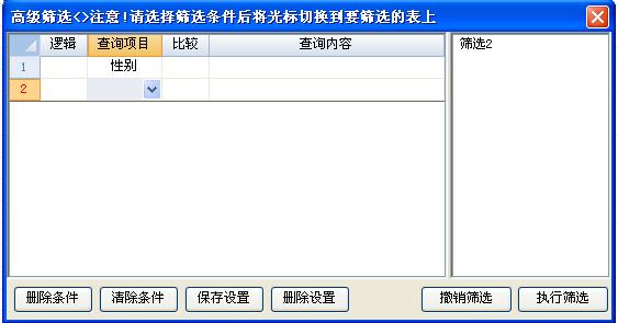

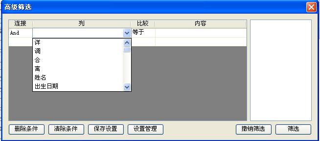

内置筛选器  最后一行  只要一下拉  就会新增一行

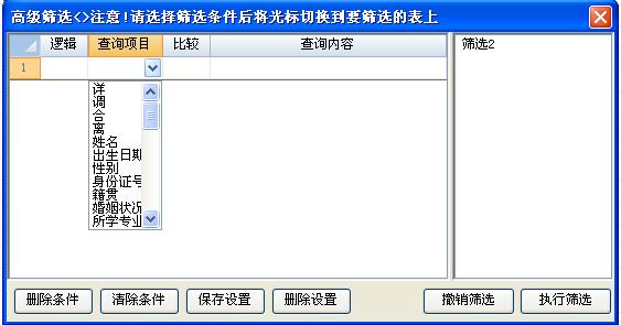

而我自制的筛选器 下拉选择后 才能新增一行
我代码是放在 changeEdit里的
代码如下:
If e.Row.Index = Tables(e.Table.Name).count - 1 Then
    Dim flt As String
    Dim dr As Row = Tables(e.Table.Name).Rows(Tables(e.Table.Name).count - 1)
    For Each dc As Col In Tables(e.Table.Name).Cols
        If dr(dc) IsNot Nothing Then
            Tables(e.Table.Name).addnew()
            Return

  发帖心情 Post By:2012/5/7 14:39:00 [只看该作者]
那你放在StartEdit事件中。

startedit 里 就没下拉框了 每次点击 下拉框闪现一下 然后新增一行 选择不了下拉框

  发帖心情 Post By:2012/5/7 15:22:00 [只看该作者]
那就下拉后,再增加行吧,又不影响什么的。
