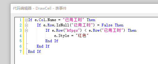

我想让两行数据进行比较,当条件符合单元格背景变为红色,最好是每次登录自动更新一遍,老师看看我的代码问题在哪里,为啥实现不了呢

没看出什么问题。请上传实例说明

实现了,我忘了设置颜色样式了  悲催  感谢老师
