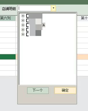

Dim cmb As WinForm.DropDownBox
cmb = Forms("费用构成").Controls("DPMX")
If cmb.Text.Length = 0 Then
    cmb.text = cmb.ComboList.replace("|", ",")
    cmb.text = Nothing
DropDownBox不能使用ComboList,要怎么解决

想用组合框,但组合框又没法筛选,用下拉窗口可以筛选,但又不能全选,只能选其一了

用DropDownBox,但有时候这里面目录树的节点也比较多,多选的时候一个个勾也挺麻烦
筛选就是,有时候选项多的时候一眼看过去很难找到,希望可以模糊查找出来。根据帮助,在报表中是可以,直接在窗口好象不行是吧
