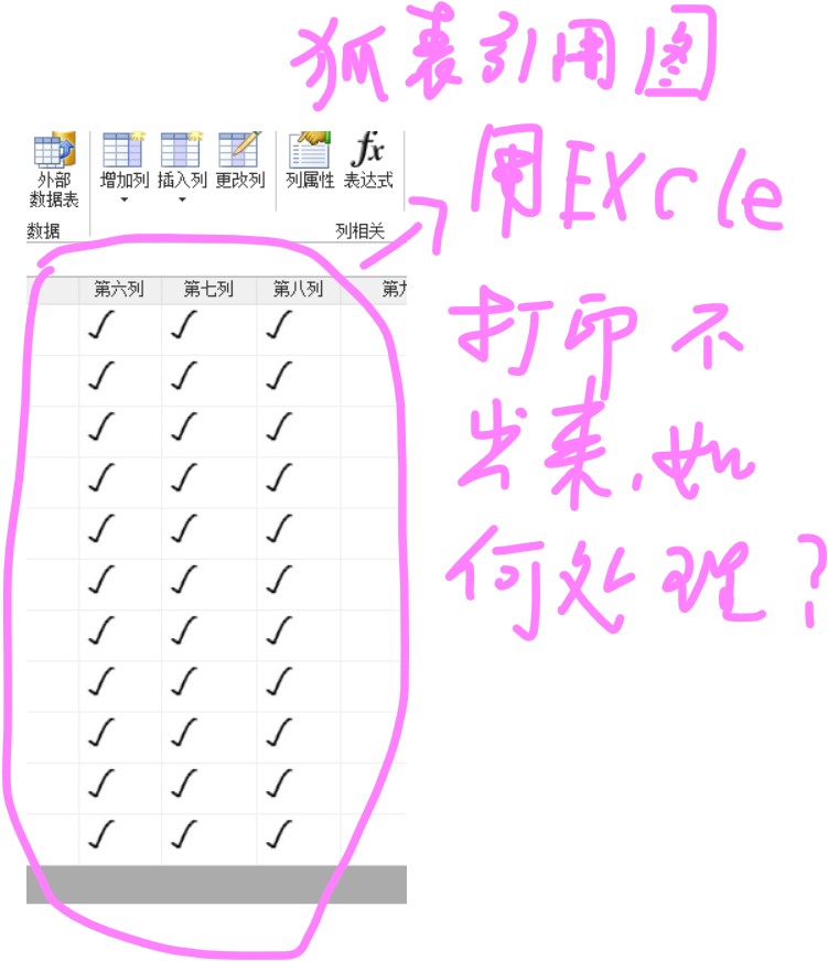

问题一:狐表引用图用EXCEL打印不显出来?
问题二:打勾在EXCEL设置打印,很非常卡,1000条记录,花5-6分钟。
以上如何解决?

1、图片打印不出来?怎么引用图片的?
2、请上传实例测试

问题一:用这个方法引用图http://www.foxtable.com/webhelp/topics/2387.htm,打印不出来
问题二:http://www.foxtable.com/webhelp/topics/2387.htm这种方法引图,不能做跨表引用,比如表A引到表B,如何解决?

这种绘图只能在单元格里显示,是不可能直接导出的

 要打印来,要怎么处理?
  发帖心情 Post By:2024/12/5 10:59:00 [只看该作者]
使用execl模板,或者专业报表另外添加图片

使用execl模板
[&&林.jpg, 1, 10,95,20 ]在5列引用,1000行记录,很卡,花5-9分钟才打开。这很不友好

绘图只能在单元格里显示,只能在窗体显示,不能引用到别表,不能打印出来,这功能比较弱
  发帖心情 Post By:2024/12/5 11:10:00 [只看该作者]
图片处理本来就比较耗资源,如果图片分辨率比较大,考虑添加的时候改为小分辨率图
