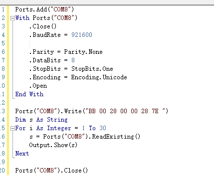

通过此代码,串口未返回任何数值
Ports.Add("COM8")
With Ports("COM8")
    .Close()
    .BaudRate = 921600
    .Parity = Parity.None
    .DataBits = 8
    .StopBits = StopBits.One
    .Encoding = Encoding.Unicode
    .Open
End With
Ports("COM8").Write("BB 00 28 00 00 28 7E ")
Dim s As String
For i As Integer = 1 To 30
    s = Ports("COM8").ReadExisting()
    Output.Show(s)
Ports("COM8").Close()

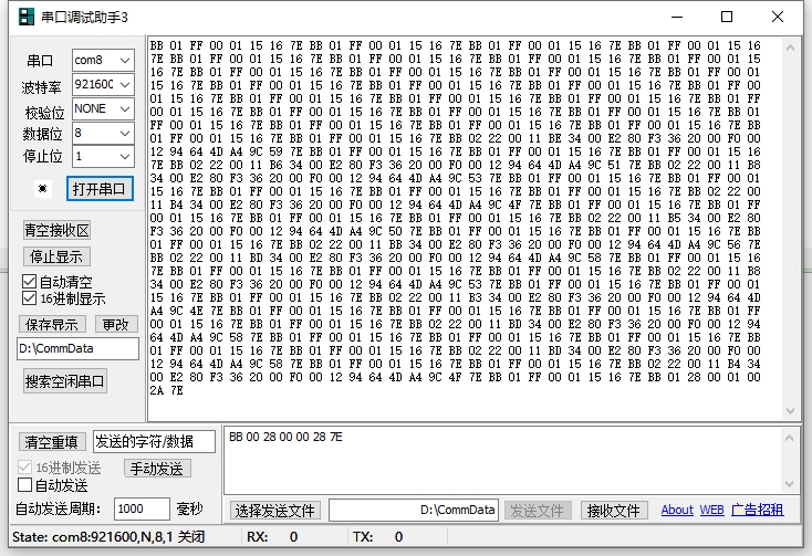

通过串口调试软件是可以获取到返回数据
返回数据需要使用16进制显示
需要向串口发送此代码才能读取数据:“BB 00 28 00 00 28 7E ”

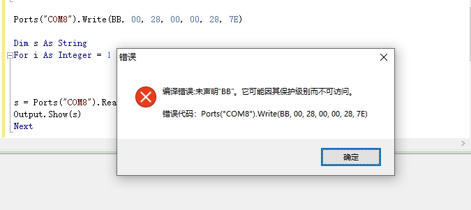

向串口用16进制发送指令 这个代码不知道怎么编辑
  发帖心情 Post By:2024/12/31 16:31:00 [只看该作者]
Dim Val() As Byte = New Byte() {BB,00, 28, 00, 00, 28, 7E}
Ports
COM8").Write(Val0Val.Length)

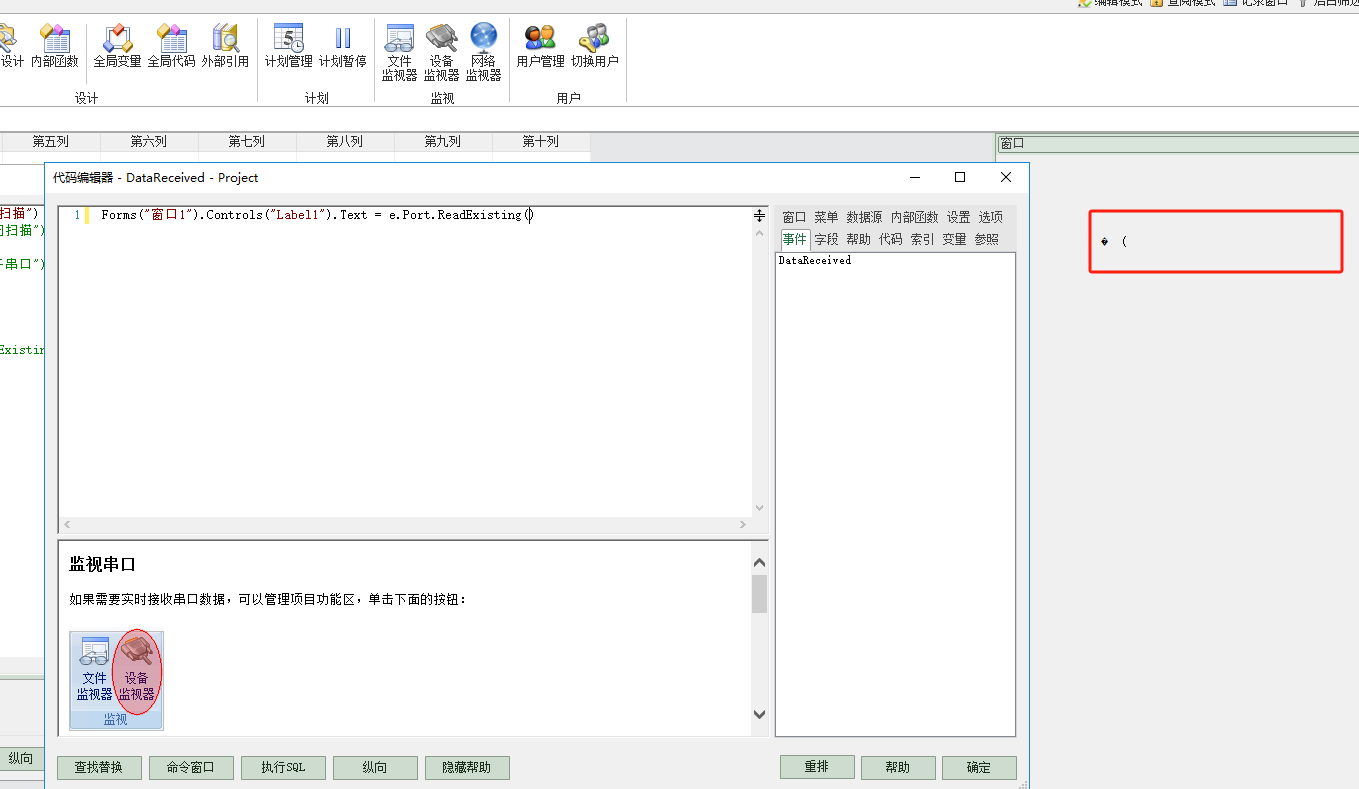

  发帖心情 Post By:2025/1/13 10:07:00 [只看该作者]
通过程序 已经可以发送命令,在实时接收串口数据的时候,显示乱码:不知道怎么操作了,请老师指导一下
