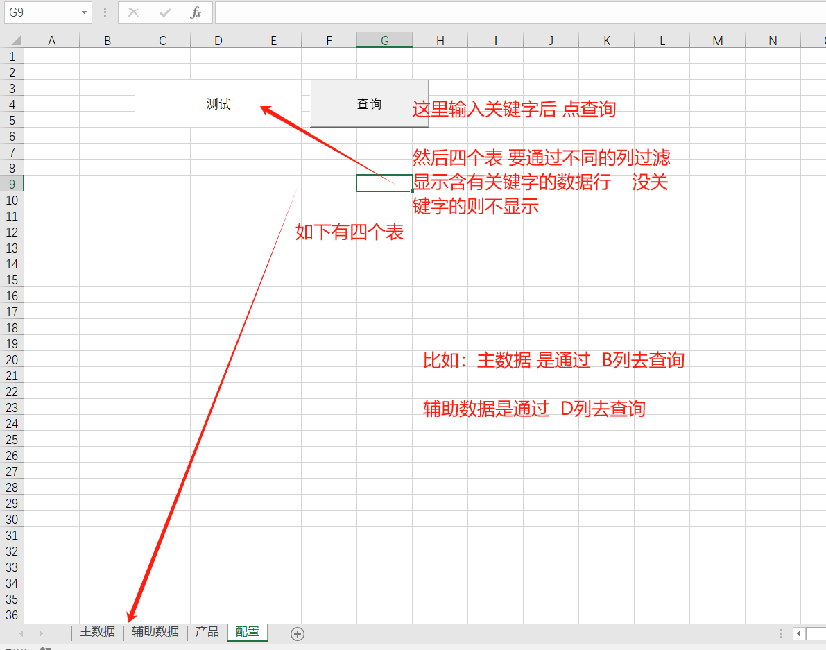

怎么才能实现这样多表按不同列去查询呢? 论坛有没有案例 或者什么学习资料学习学习?

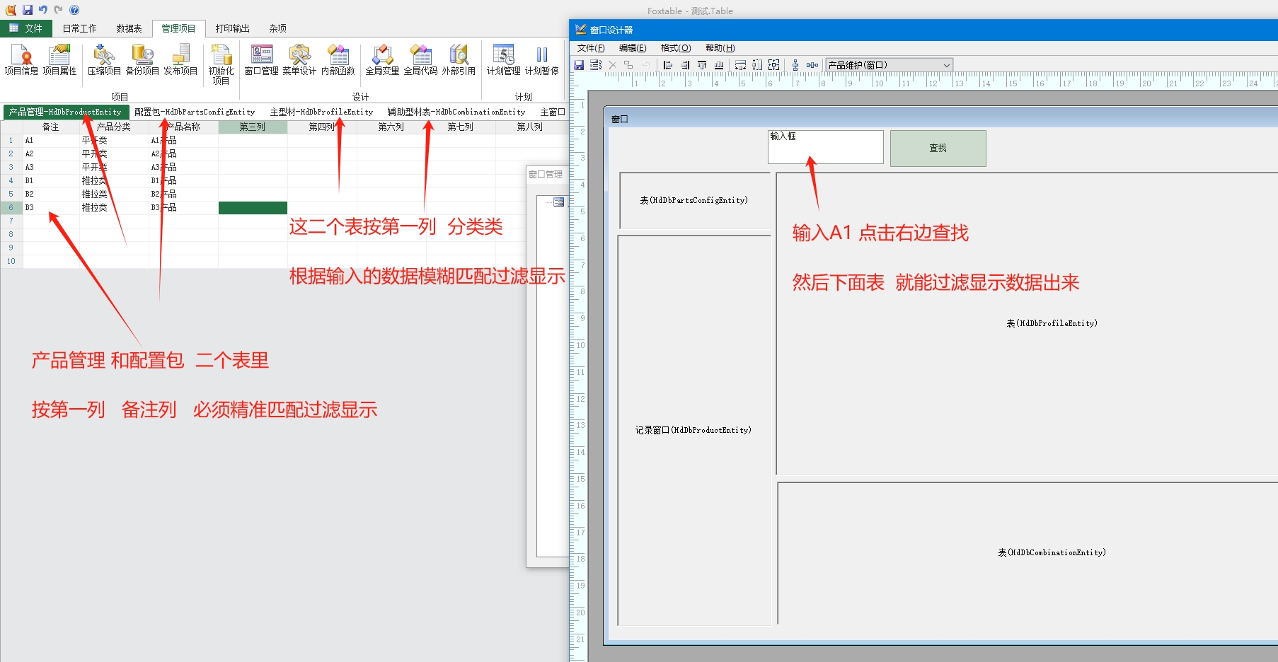

小白不是很理解   能否麻烦 写个案例看看     我想实现如下案例:  二个表根据输入的内容 精准匹配过滤   另外二个表根据输入的数据模糊匹配!

感谢指点!  代码意思 定义个变量  变量名是  s  然后去进行判断吗?   能否麻烦注释下 代码意思?

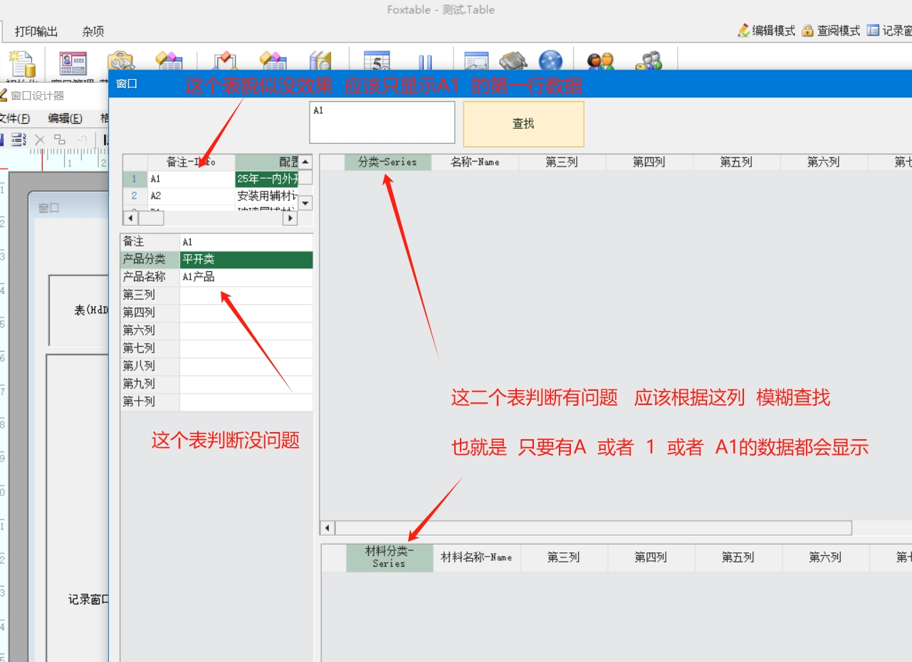

另外判断也有点小问题 !
  发帖心情 Post By:2025/1/4 17:10:00 [只看该作者]
很基础的知识。如果代码完全看不懂,先花几天时间重头看一遍编程基础吧。
左上角的表没有效果,因为代码里没有对这个表进行处理,自己参考其它表的用法处理
如果要对单个字符进行模糊查询,改一下用法即可
Dim s As String = e.Form.Controls("输入框").Text '获取输入框的内容放入变量
If s > "" Then '输入框有输入内容则设置条件
    Tables("HdDbProductEntity").filter = "Info='" & s & "'" '合并查询条件:http://www.foxtable.com/webhelp/topics/1284.htm
    Dim filter As String = "1=2 " '定义模糊查询的条件变量
    For Each c As Char In s '遍历每个字符,合成条件
        filter = filter & " or Series like '%" & c & "%'"
    Tables("HdDbProfileEntity").filter = filter
    Tables("HdDbCombinationEntity").filter = filter
Else '否则去掉条件
    Tables("HdDbProductEntity").filter = ""
    Tables("HdDbProfileEntity").filter = ""
    Tables("HdDbCombinationEntity").filter = ""

搞定了  多谢指点  我在学学看看
