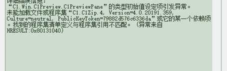

“C1.Win.C1Preview.C1PreviewPane”的类型初始值设定项引发异常。
未能加载文件或程序集“C1.C1Zip.4, Version=4.0.20191.359, Culture=neutral, PublicKeyToken=79882d576c6336da”或它的某一个依赖项。找到的程序集清单定义与程序集引用不匹配。 (异常来自 HRESULT:0x80131040)
打印机预览按钮,我的电脑可以预览,换电脑不能预览了,但是可以打印出来。

发布后的程序?把没有问题的电脑的程序复制到有问题的电脑试试

关于 一楼 和 二楼出现的  那个  打印预览错误  导致的原因如下
把foxtable.exe 改成 XXXX管理系统.exe导致 了窗口 预览出错的问题了。
