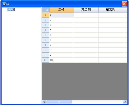

以此项目为例   窗口里为A表  点击目录树中的【筛选】后  A筛选出B表中 工号有重复的行   B表中 工号1,8 有重复
A表中就筛选出1,8工号的记录

但是有些出入  我意思是目录树就一个【筛选】节点  点击后 A表就筛选出1,8    2行
筛选条件是根据B表有重复的工号1,8
