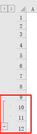

如何在狐表的excel模板中实现excel的这种行列组合功能
  发帖心情 Post By:2025/3/24 14:38:00 [只看该作者]
模板没有办法设计这种功能。只能生成报表后手工添加

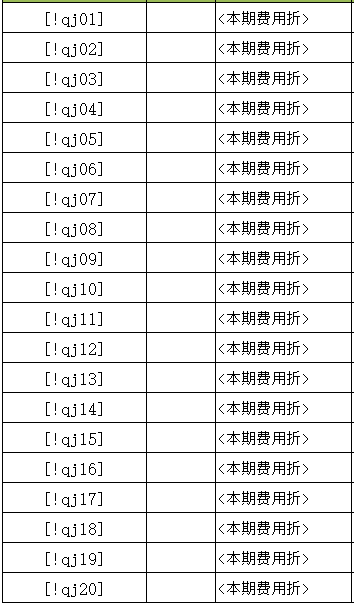

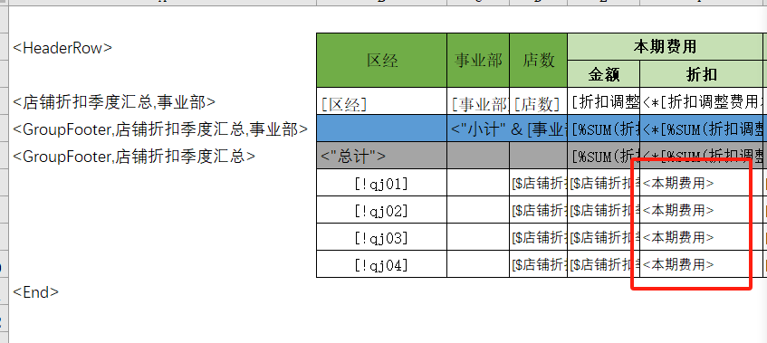

上面代码出来的每行都是同一个数,要每一行设置不同的标记然后每行计算?
[此贴子已经被作者于2025/3/31 21:28:51编辑过]
  发帖心情 Post By:2025/3/31 21:36:00 [只看该作者]
e.Book.Marks("本期费用折") = DataTables("汇总").Compute("Sum(本期)", "QJ = '" & e.DataRow("QJ") & "'")
lgj716330
等级:六尾狐 帖子:1440 积分:11160 威望:0 精华:0 注册:2013/11/8 15:27:00
  发帖心情 Post By:2025/4/1 8:49:00 [只看该作者]
模板是不是不能这样设置
  发帖心情 Post By:2025/4/1 9:02:00 [只看该作者]
不能这样设置。位置必须在细节区里,才能计算
