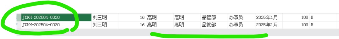

这个一保存,能生成相同主表和明细表的记录,相当更复制一条记录,狐表太神?让我写代码,可能要费力,可狐表做到?不知道什么原因?

买一送一图片点击可在新窗口打开查看

问题一:把下面二行删除后,保存,还是一样复制一条,查看SQGL2008后台,就一条记录,但狐表上显示是2条重复数据,不为什么?
dt2.AcceptChanges()
dt.AcceptChanges()

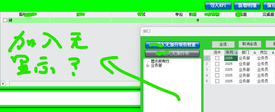

问题二:从引用窗口导入登记窗口,导入成功,登记窗口无显示,需重新打开窗口才能看见,这个为什么?如图
Dim Cols3() As String = {"编号", "名称"}'
Dim Cols4() As String = {"编号", "名称"}'
Dim dh As String = Tables("窗口_Table1").Current("编号") '
For Each dr3 As DataRow In DataTables("引用窗口_Table1").Select("[选中] = 1 ")'
    If DataTables("登记窗口_Table2").Find("单号 = '" & dr3("单号") & "'And 编号 = '" & dh & "'") Is Nothing Then '禁
        Dim dr4 As Row = Tables("登记窗口_Table2").AddNew() '
        For r As Integer = 0 To Cols3.Length - 1
            dr4(Cols4(r)) = dr3(Cols3(r))
        MessageBox.Show("已经存在相同行!", "提示", MessageBoxButtons.OK, MessageBoxIcon.Information)

1、保存前看看有几行数据
Dim dt As DataTable = e.Form.Controls("Table1").Table.DataTable
msgbox(dt.datarows.count)
2、"登记窗口_Table2"是不是做了筛选?导入的数据不符合筛选条件当然是看不到的
