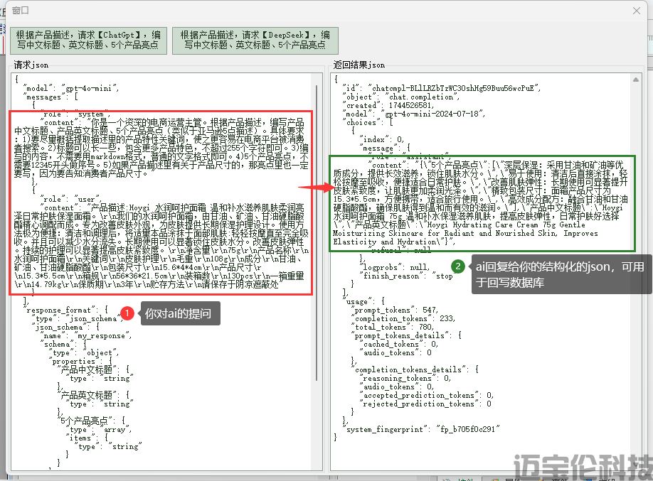

其实,chatgpt在2024年3月,是创造性的推出了一个json结构化的api回复方法,2025年1月横空出世的DeepSeek,也是支持这个json结构化。
啥意思?就是当你问chatgpt的内容,它能回复你指定格式化的json数据,这就意味着,我们能够把狐表的数据,叫ai做分析处理,然后把结果给我们,再存入数据库。
例如:
1把商品档案表里的“中文标题”字段,叫ai改为英文,并回写到狐表的“英文标题”字段
2把一大段商品描述,让ai去做阅读理解,并提炼编写出“产品亮点”

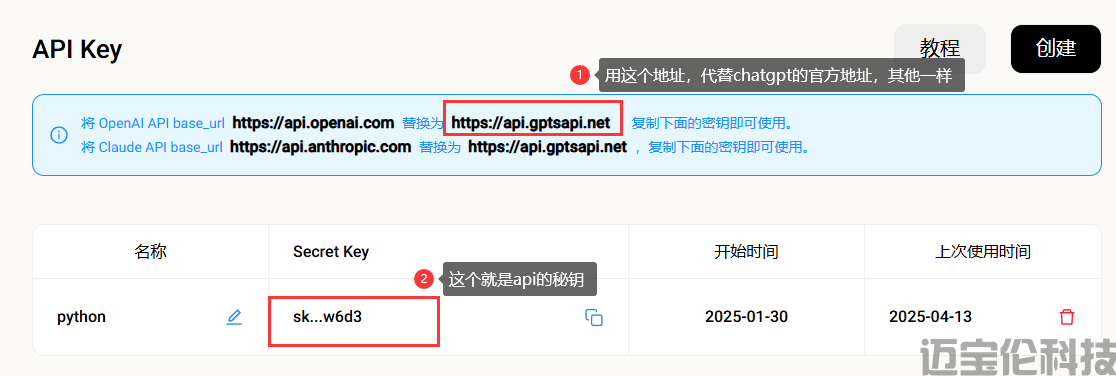

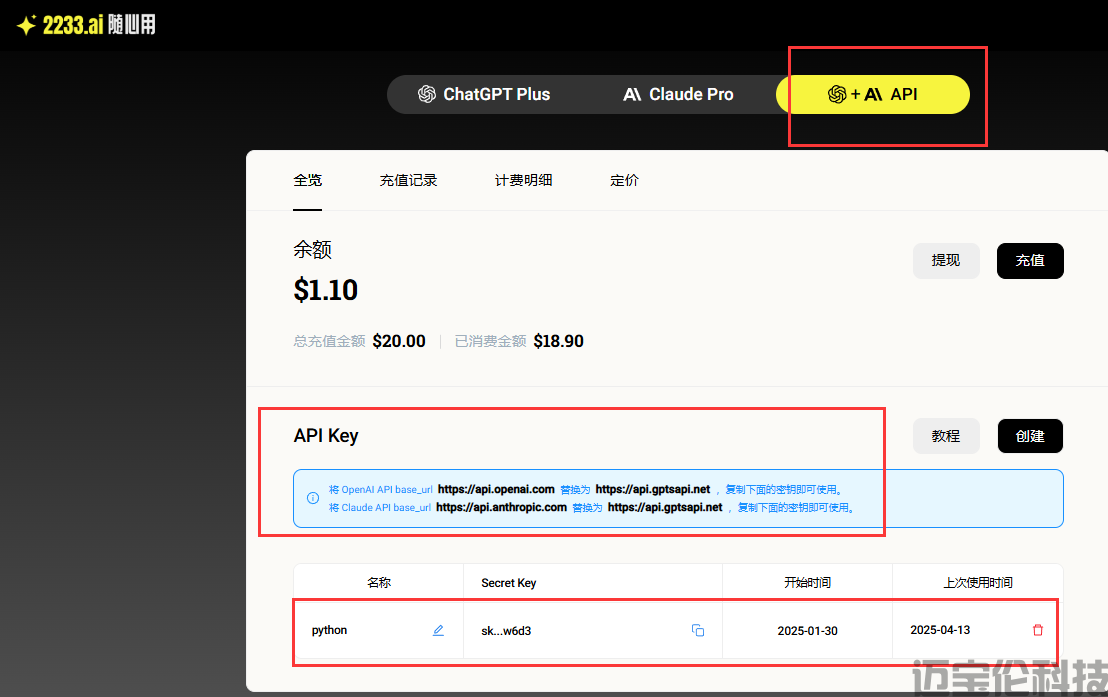

2.1 注册chatgpt的api接口

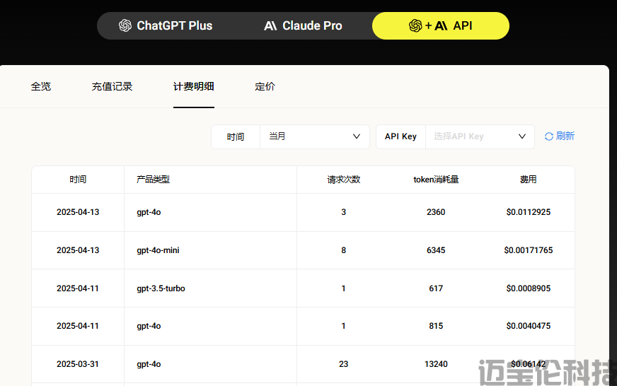

大家都知道chatgpt在国内是无法直接访问的,需要科学上网,不过很多代理的网站,它们已经帮我们打通,我们直接注册就可以用了。
例如我在用的2233.ai,费用跟chatgpt官方一样,注册好后,就可以用api和sceret可以使用,无需科学上网。

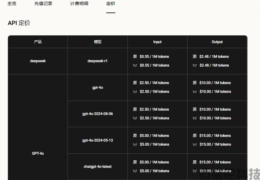

反正经过我测试,用来做数据分析,api的消耗费用都很低,几十元可以用很多个月了。

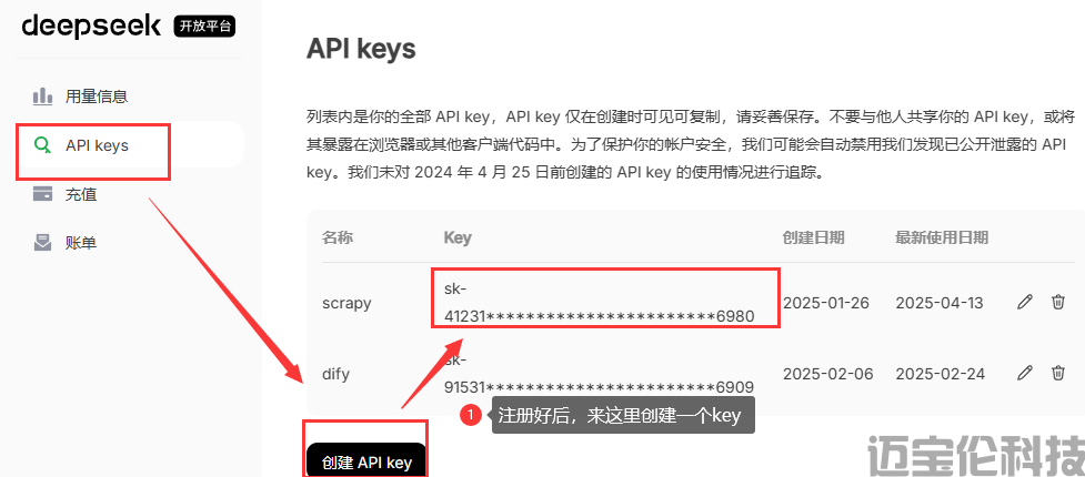

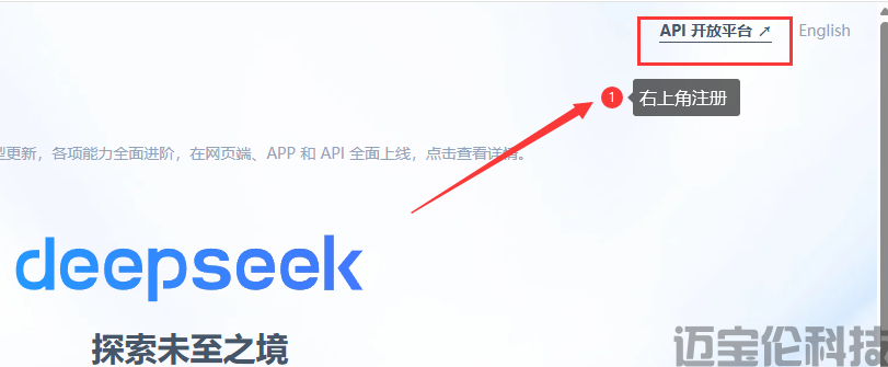

3.1注册DeepSeek的api接口
这个注册就简单了,直接在DeepSeek官网注册,然后实名一下,充值10元进去
按此在新窗口浏览图片
3.2生成api的secret key
按此在新窗口浏览图片
