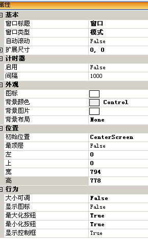

为什么设计的窗体的高度会变?  发帖心情 Post By:2012/5/26 8:38:00 [只看该作者]
窗体的设计,高度会变,在笔记本上(1280*800)最高只能是778,在其他电脑(1880*1024)设计的高度,在笔记本上打开,只要进入窗体设计,就又变回了778的高度,怎么办?

    您的笔记本电脑设置的是1280×800,而您的其它电脑显示器比较大,分辨率设置是1880×1024,当您在大的电脑设计好窗口,再回到笔记本电脑打开,此时窗口在笔记本显示器根本显示不下,自动将窗口设置到默认大小了,这不很正常吗?这就像您想把一个大的东西装在比他小的柜子里,唯一的办法就是将大的尺寸缩小。

也就是说,小显示屏的,根本就不能使用大窗口了?但是在设计窗口的时候,有垂直的滑动条了?难度就不能设计一个能打印A4纸的窗体了?虽然窗体设计麻烦多了,但对于操作的人来说,简单多了啊,设计好了,直接可以使用代码后就打印了。应该有变通的法子的。在大分辨率下设计的窗体,在小分辨率下是可以正常打印的,但是一旦进入窗体设计(注意,设计的时候是有滑动条的),凭什么就自动变小了?我们不希望它这样智能的吧?至少也不要变就可以了。

如果是受.net所限,或者是window系统所限,那就算了,还得用excel打印了?要多点多少次鼠标啊?
