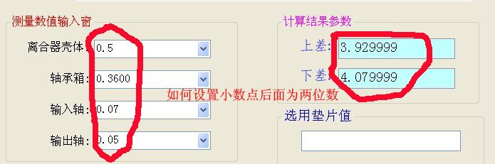

请教各位大侠:当计算出两个数值后(上差 和 下差),如何用Select Case语句判定应该选用这两个数值之间的相应的数值(根据上差和下差数值的范围,选用几个固定数值当中符合的一个数值)并显示在窗口的文本框内,我上传附件给各位帮看看,小弟非常感激。图片点击可在新窗口打开查看

还有如何设置窗口文本框为两位小数
