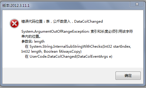

谁给指点一下是什么意思吧!!  发帖心情 Post By:2012/5/28 14:40:00 [只看该作者]
谁给指点一下是什么意思吧!!
程兴刚
  发帖心情 Post By:2012/5/28 15:04:00 [只看该作者]
循环语句出错,把1 To XX.length改为:0 To ***.length-1
程兴刚
  发帖心情 Post By:2012/5/28 15:05:00 [只看该作者]
要不就是引用的数据或位置格式不对,截图不全,不好判断!

这个是datacochenged 的代码。应该改什么地方么?
If e.DataCol.Name = "录入时间" Then
    If e.DataRow.IsNull("录入时间") Then
        e.DataRow("包号") = Nothing
        Dim bh As String = Format(e.DataRow("录入时间"),"yyyyMMdd") '取得包号的8位前缀
        If e.DataRow("包号").StartsWith(bh) = False '如果包号的前8位不符
            Dim max As String
            Dim idx As Integer
            max = e.DataTable.Compute("Max(包号)","录入时间 = #" & e.DataRow("录入时间") & "#") '取得该天的最大包号
            If max > "" Then '如果存在最大包号
                idx = CInt(max.Substring(9,3)) + 1 '获得最大包号的后三位顺序号,并加1
                idx = 1 '否则顺序号等于1
            e.DataRow("包号") = bh  & Format(idx,"000")
  发帖心情 Post By:2012/5/28 17:53:00 [只看该作者]
你的问题,应该出在这里:
如果字符的长度不够13,就会出现提示。
做个简单的例子发上来说话。

问题在这里 e.DataRow("包号") = Nothing 嵌套一个判断当前行为第一行时,e.DataRow("包号") = "001" 否则,第一行时,找不到最大包号,更不用说长度了!
程兴刚
  发帖心情 Post By:2012/5/29 0:05:00 [只看该作者]
        if Tables("当前这个表名称").Position = 0
        end if
      ……以下是您的代码,这样试试看,我觉得这是程序逻辑问题,不一定蒙的上!
