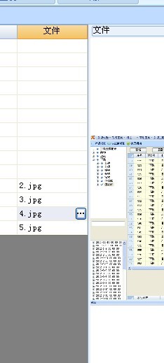

一次添加多个图片为什么没有保存啊?狐狸爸爸求解!  发帖心情 Post By:2012/6/8 16:50:00 [只看该作者]
上次你说的代码的确可以一次添加多个图片,但是添加后,项目目录里并没有保存图片啊?尽当时能够看到,如果按住键盘的方向键下键,或者上键不丢,过一遍,图片就全部消失了,但是名字还在,
Dim dlg As New OpenFileDialog
dlg.MultiSelect = True
If dlg.ShowDialog = DialogResult.OK Then
    For Each fl As String In dlg.FileNames
        Dim dr As DataRow = DataTables("表A").AddNew()
        dr("文件") = filesys.GetName(fl)
这个怎么保存啊?

  发帖心情 Post By:2012/6/8 16:52:00 [只看该作者]
这个问题解决了,能给大家很大的参考价值啊,谢谢狐狸爸爸了!
kunge
等级:幼狐 帖子:151 积分:1254 威望:0 精华:0 注册:2012/5/29 16:50:00
  发帖心情 Post By:2012/6/8 17:28:00 [只看该作者]
保存问题已解决了,需要先批量上传,激发单元格保存,然后再用按钮分离,
