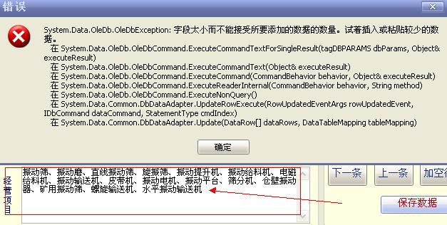

     请看附图:
     “经营项目”字段为字符型、宽度设定100. 我在向“经营项目”字段中粘贴了如下的文字信息:
振动筛、振动磨、直线振动筛、旋振筛、振动提升机、振动给料机、电磁给料机、振动输送机、皮带机、振动电机、振动平台、筛分机、仓壁振动器、矿用振动筛、螺旋输送机、水平振动输送机
共85个汉字。
     点击保存按扭,出现如下附图中的错误信息:
    现有二个疑问:
    1、字符型宽度为100时,好象是指100个汉字的宽度。(好象在那儿看到过的)可是85<100是不应该出错的。
    2、即使是粘贴内容大于设定宽度的话,好象也是不应该出现错误提示,系统自动截去多余部分即可以了。
   不对之处,大家讨论!

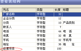

在列类型中检查一下该字段的字符长度。
t_fs
等级:一尾狐 帖子:431 积分:2808 威望:0 精华:0 注册:2008/9/1 8:46:00
  发帖心情 Post By:2009/3/9 11:29:00 [只看该作者]
    字符型宽度为100,没错的!
yuansq
等级:贵宾 帖子:80 积分:788 威望:0 精华:0 注册:2008/9/1 11:23:00
  发帖心情 Post By:2009/3/9 11:52:00 [只看该作者]
请上个列设置的截图,或者上传数据文件。
t_fs
  发帖心情 Post By:2009/3/9 12:17:00 [只看该作者]
请看附图:
    问题很严重:退出系统时,若要保存,也会出现此类错误提示,不能正常退出。
    这个问题是出现在此列宽度发生修改后的情况,若不修改列宽时并不会出现此类现象。
     大家可以新建一个文件,然后将某一列的列宽修改,如将原来默认的16改为20 .然后粘贴一个大于20宽度的字符串,进行测试。即会再现此类现象!!
yuansq
  发帖心情 Post By:2009/3/9 12:23:00 [只看该作者]
测试出来了,确实有这个问题。
