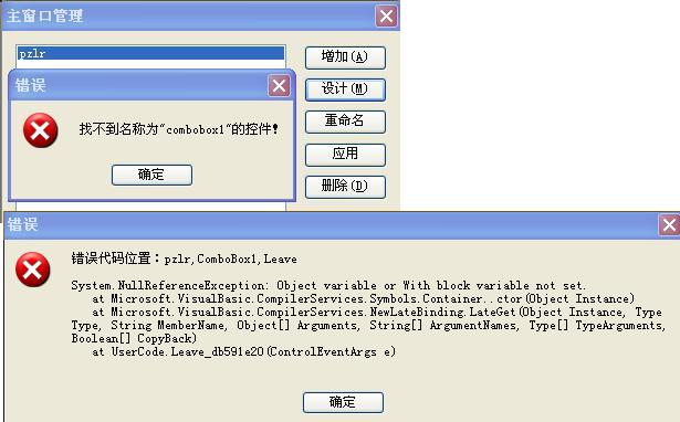

每次设计窗口时总是有这个提示?  发帖心情 Post By:2009/3/13 13:54:00 [只看该作者]
难道点击‘窗口管理’或‘设计’按钮也会出发某个控件???
奇怪的是,马上关闭打开的设计窗口,在重新点击‘设计’按钮,就不会提示了! 在从‘窗口管理’点击‘设计’按钮又会提示!  可我的代码运行中都没有任何问题呀?~

Leave中代码没问题?
mr725
  发帖心情 Post By:2009/3/13 14:01:00 [只看该作者]
有哇!~
if e.Form.Controls("combobox1").text = ""
         Messagebox.Show("请选择字号!", "提示",MessageBoxButtons.OK)
         e.Form.Controls("combobox1").Select()
end if

加个判断试试:
if e.Form.Opened = False Then
Return
end if
end if
  发帖心情 Post By:2009/3/13 14:52:00 [只看该作者]
其实是这样的,你设计窗口的时候,会先关闭窗口的,自然就会触发leave事件。
可以做个简单的例子文件,给我看看分析。

这个好使!~  谢谢!!! 目前解决了~~
