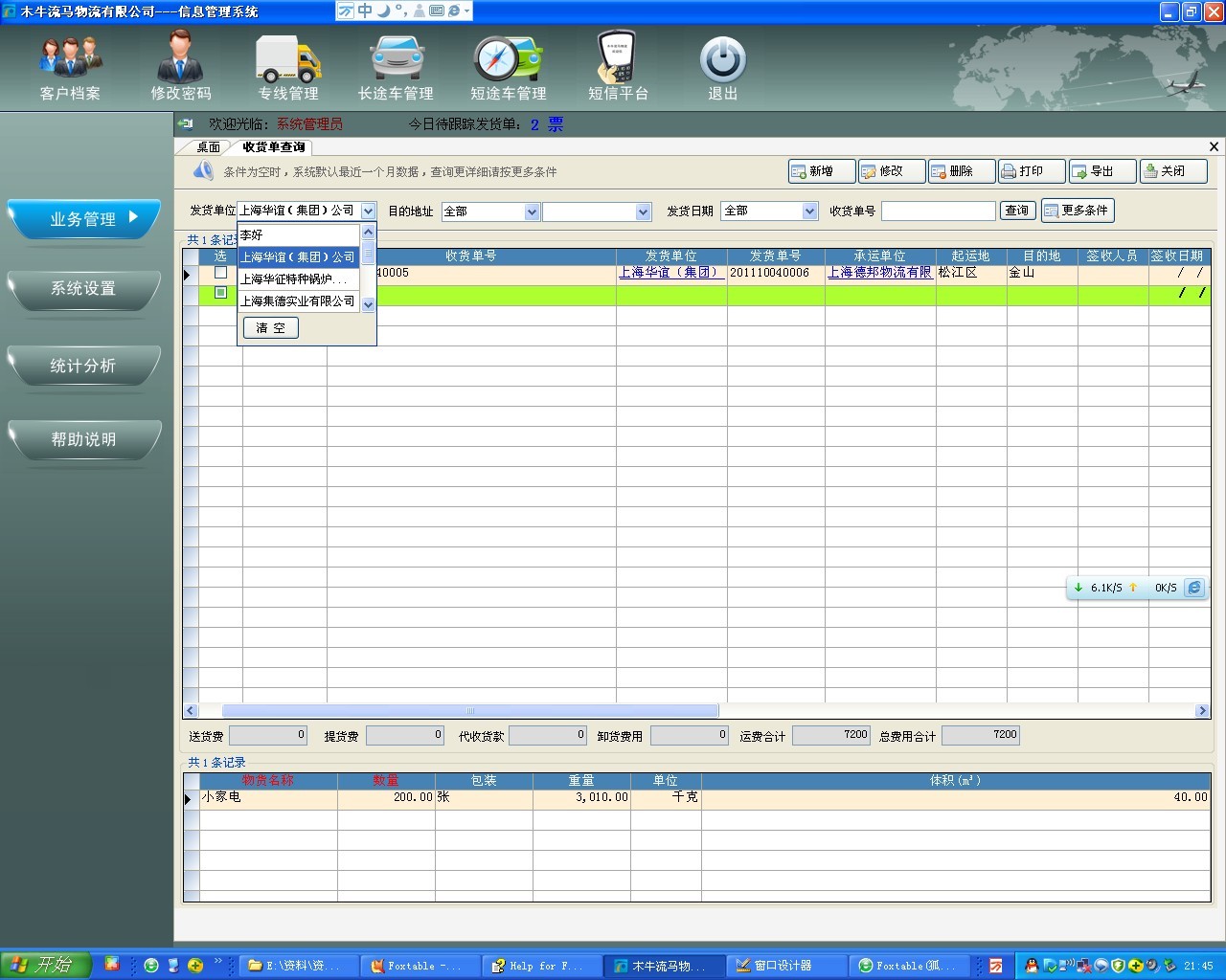

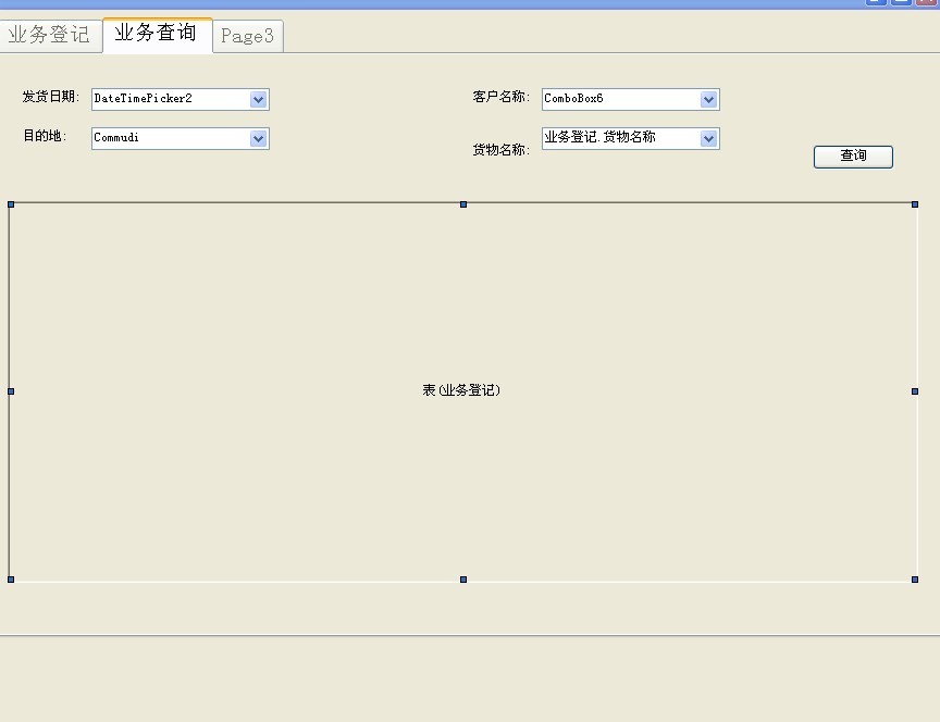

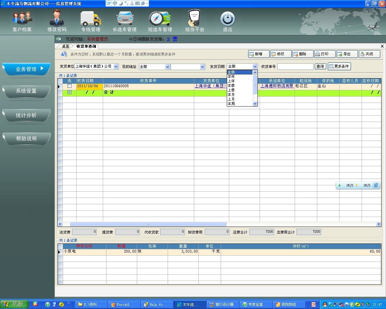

   再次遇到问题,不过解决问题的过程很爽哟,如下图,我想实现如下的 下拉或输入货运单位可以查询这个单位的运单,可以下拉日期时段可以查出相关时段的运单,我自己试了些方法都不行,也关联了表,还是不行,可能自己还是没读懂知识点,或者理解有错,张冠李戴。请说明一下思路与知识点,要怎么设计才行,要注意些什么,或者参考的地方,一个一个问题解决。有提示才有针对性。谢谢!
        首先,别人的设计是下拉出来就可以直接查询,这个与帮助文件中的“设计查询窗口”不太一样,请问这是怎么实现的?要foxtable要用什么知识点?
        帮助文件中的“设计查询窗口”是看懂了的,但我用在我的这个窗口中就不行,执行了没反应:自己的代码是:
Dim Filter As String
With e.Form.Controls("commudi")
If .value IsNot Nothing Then
     Filter="目的地 = '" & .Value & "'"
End With
没反应,会不会是控制名引错了?还是其它地方没对。以下是图片
  发帖心情 Post By:2012/6/21 7:09:00 [只看该作者]
你漏掉一行吧:
End With
Tables("xxx").Filter = filter

谢谢!请问如上图下拉列表项点击就可以直接查询的功能怎么实现?

请问如上图点击下拉列表项就可以直接查询,不再单独设计查询按钮?有什么办法没?

  发帖心情 Post By:2013/5/23 11:13:00 [只看该作者]
这个代码写到SelectedIndexChanged中就可以实现列表项目发生变化的时候进行筛选了
