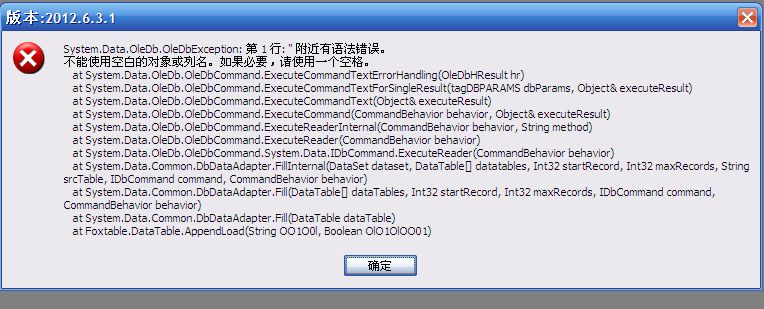

请问这个应该是什么原因呢?
  发帖心情 Post By:2012/6/25 18:12:00 [只看该作者]
合成的select语句有误,用output.show或者MessageBox.Show显示一下你合成的select语句,看看错在哪里。

我试过不是select语句有误,而是
Dim dr2 As DataRow=DataTables("料品资料查询表").Find("part_no = '" & e.DataRow("part_no") & "'")
        If dr2 IsNot Nothing Then
            Return
            Dim s As String =e.DataRow("part_no")
            Dim Filter As String = "[part_no] = '" & s & "'"
            DataTables("料品资料查询表").AppendLoad(Filter, False)
这里的语句有问题,真的不明白是什么原因.

我在"料品资料查询表"中建立一个窗口并加一个按钮,按钮的执行代码如下,也一样出错啊
DataTables("料品资料查询表").AppendLoad("[part_no] = 'O0000000000000023901'", False)

请问我的那个料品资料查询表的生成器是如下语句,请问有没关系的呢?现在比时间比较紧,能否用qq 远程帮我看看呢?
Select  {obas_part1}.part_no,part_attr,{obas_part1}.part_type,unit_no,item_no,part_name,part_spec,type_name,base_code,code_type,base_name,parent_no,{obas_part}.act_sw From (({obas_part1} Inner JOIN {obas_part} ON {obas_part}.[part_no] = {obas_part1}.[part_no]) Inner JOIN {obas_part_type} ON {obas_part_type}.[type_no] = {obas_part1}.[part_type]) Inner JOIN {obas_base_code} ON {obas_base_code}.[base_code] = {obas_part1}.[unit_no] Where {obas_base_code}.[code_type] = '115' and {obas_part1}.[part_type] like '1%' Order By {obas_part}.item_no
  发帖心情 Post By:2012/6/26 10:23:00 [只看该作者]
查询表不能用AppendLoad,直接用Load或者Fill
