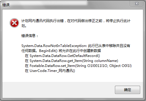

在计划管理建一个计划,执行间隔为5秒(即5000毫秒),代码为:
Dim flt As String
Dim drs As List(Of DataRow)
flt = "接收者 = '" & _UserName & "' Or 接收者 = '" & _UserGroup & "' And 接收时间 Is Null"
drs = DataTables("网内通讯").AppendLoad(flt, False)
If drs.Count > 0 Then
Dim btn As RibbonMenu.Button '点击网络短信按钮
btn = RibbonTabs("系统菜单").Groups("用户").Items("网络短信")
btn.PerformClick()
当收到新信息时,能够执行点击网络短信按钮的代码,切换到网内通讯表,但是老是跳出错误提示,不知问题出在哪里请各位老师指教,谢谢!!

  发帖心情 Post By:2012/6/26 12:31:00 [只看该作者]
这是appendload的说明:
http://www.foxtable.com/help/topics/2276.htm
其中重要说明有两点:
1、必须确保即将追载的行,并不存在于表中,也就是这些行之前并未加载,否则将报错。
2、AppendLoad适合追载少量数据,大量数据一般用Load重新加载。
你的问题就出在第一点。
单独操作可以,是因为你单独的时候,你将新追载的数据用代码设置的接受时间,这样下次就不会追载这些数据了,而你的计划缺少了这关键的一步。
[此贴子已经被作者于2012-6-26 12:34:41编辑过]

  发帖心情 Post By:2012/6/26 12:58:00 [只看该作者]
谢谢狐爸老师的指教,好像还不太明白,在计划代码中还应该增加哪些内容,还请指教,谢谢!!
  发帖心情 Post By:2012/6/26 13:04:00 [只看该作者]
你接收按钮的代码是怎么写的,计划的代码就怎么写.

  发帖心情 Post By:2012/6/26 14:26:00 [只看该作者]
谢谢狐爸老师的指教,将接收代码加上后,仍然出错,请狐爸老师指教,问题出在哪里,代码应该如何修改,谢谢!!
代码如下:

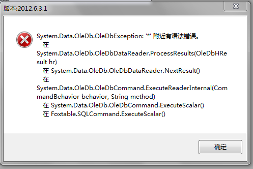

  发帖心情 Post By:2012/6/26 14:40:00 [只看该作者]
大概如此,自行调整:
Dim sql As String
sql = "Seelect Count(*) From {网内通讯的后台名称} Where 接收者 = '" & _UserName & "' Or 接收者 = '" & _UserGroup & "' And 接收时间 Is Null"
Dim cmd As new SQLCommand
cmd.CommandText= sql
cmd.Connection Name = "数据源名称"
Dim cnt As Integer = cmd.ExecuteScalar
If cnt > 0 Then
    btn.PerformClick()

[求助]目录树的动态更新  发帖心情 Post By:2012/6/26 15:08:00 [只看该作者]
好像还不行,不断跳出错误提示,还请狐爸老师费神看看,谢谢狐爸老师!!
Dim sql As String
sql = "Seelect Count(*) From {网内通讯} Where 接收者 = '" & _UserName & "' Or 接收者 = '" & _UserGroup & "' And 接收时间 Is Null"
cmd.C '外部数据源
If cnt > 0 Then
    btn.PerformClick()

  发帖心情 Post By:2012/6/26 15:27:00 [只看该作者]
只是提供一个思路,可能有些手误,细节你要自己调整:
Dim sql As String
sql = "Select Count(*) From {网内通讯} Where 接收者 = '" & _UserName & "' Or 接收者 = '" & _UserGroup & "' And 接收时间 Is Null"
cmd.C '外部数据源
If cnt > 0 Then
    btn.PerformClick()

  发帖心情 Post By:2012/6/26 15:58:00 [只看该作者]
谢谢狐爸老师,代码出错问题已解决,再次感谢狐爸老师的热情指教!!
