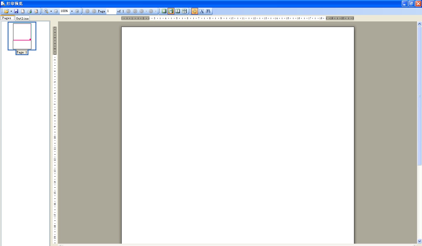

我做了一个打印预览,预览是出来了,可是预览的效果如上图所示,是一片空白,请问这是为什么啊?代码如下:
If Functions.Execute("ShouQuan","A-材料出库单","7-打印")   Then
    Dim Book As New XLS.Book(ProjectPath & "Attachments\材料出库单.xls")
    Dim fl As String = ProjectPath & "Reports\材料出库单.xls"
    Book.Build() '生成细节区
    Book.Save(fl) '保存工作簿
    Dim doc As New PrintDoc
    doc.Preview()
    Messagebox.Show("对不起,你没有操作权限")
请问,我如何在上图的空白处(右侧)显示预览的效果,另外,如果想实现连续打印,代码又该怎么调整?
  发帖心情 Post By:2012/6/27 9:12:00 [只看该作者]
老兄,二楼不是告诉你原因了吗? 而且给你贴出了正确的代码。
