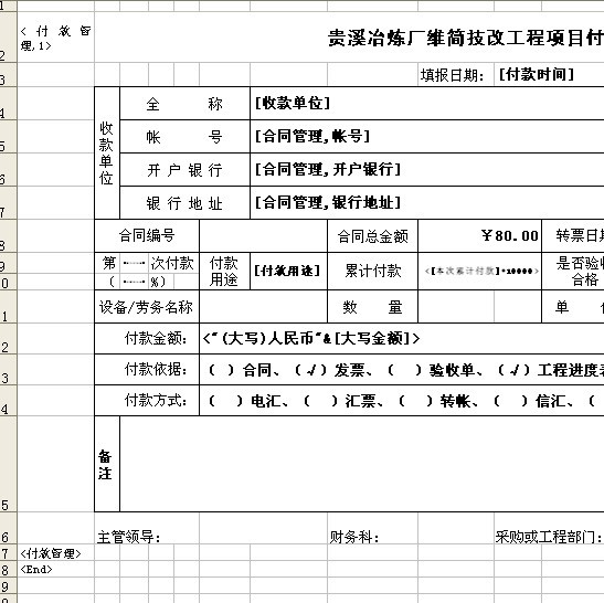

 请教了
[%合同管理,(合同值)*10000]
excel模版中   这个表达式的问题在哪里
合同管理表  是  付款管理  的父表

没错,狐爸对的,
我的问题是,
我库中合同值是万元单位,报表中合同值要元为单位
[合同管理,合同值]
差了数量级
就是想将这个合同值  乘 10000
当前表的没问题  <合同值*10000>这样就可以,现在 合同值是在父中

gygck
等级:婴狐 帖子:77 积分:679 威望:0 精华:0 注册:2012/6/12 16:40:00
  发帖心情 Post By:2012/7/13 9:45:00 [只看该作者]
 <父表名称,合同值*10000>
肯定不对的,这个意思是引用父表  的  合同值*10000  列
  发帖心情 Post By:2012/7/13 9:49:00 [只看该作者]
<*[父表路径,列名]* * 10000>
看看:
http://www.foxtable.com/help/topics/2117.htm
gygck
  发帖心情 Post By:2012/7/13 9:55:00 [只看该作者]
两个*是对的,我一直少了一个*
谢谢狐爸
