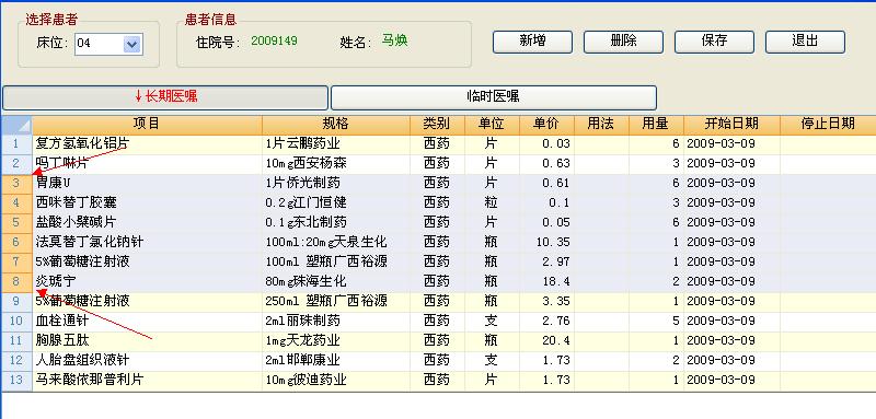

如下图,红箭头所示的选择多行的状态如何用代码表达?如果是一行代码为current....那N行是什么?
想实现选择N行,单击某按钮自动填充当前日期到所选择的N行停止日期列中...
我选择了任意的N行,要填充数据,这任意的N行怎么表达?

.....图片点击可在新窗口打开查看动态的怎么表达?我选择了任意的行,要填充数据,这任意的行怎么表达?

老爹一针见血....图片点击可在新窗口打开查看
