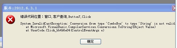

我在一个窗口上设了三个控件,ComboBox2,设了代码项:客户名称,地址,电话,等TextBox1,和一个“查询”按钮 在查询按钮上设置了如下代码:
Dim Filter2 As String
Dim tx As String= Forms("客户查询").Controls("ComboBox2")
With e.Form.Controls("TextBox1")
If .value IsNot Nothing Then
      Filter2="tx  Like '*" & .Value & "*'"
End With
If Filter2> "" Then
    Tables("客户查询_Table1").Filter = Filter2
想达到目的,选择客户名称时,在文本框中输入名称支持模糊查询,选地址时,在文本框中输入文本时可以查地址,但实际执行时出错,如图,
请问是什么原因?感觉是定义变量出错了,但试了几下都不行,请指点一下,谢谢!

你错得一塌糊涂,想帮你都无从下手,蒙一下:
Dim tx As String = Forms("客户查询").Controls("ComboBox2").Value
If tx > "" Then
    Tables("客户查询_Table1").Filter = "某某列  Like '*" & tx & "*'"
建议你看看:

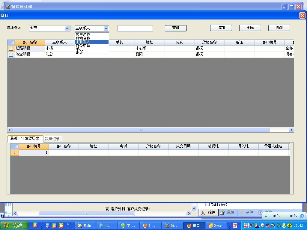

谢谢!狐爸:还是不行,我把图截上来,你看一下,我觉得应该是我的表达你没清楚。你看图应该明白我想达到的功能

谢谢!还是不对,我再说一下我的目的,当在控件ComboBox2中选择了“客户名称”时,在TextBox1 中输入 如 上海 就可以过滤出 上海XXX的公司,当在控件ComboBox2中选择了“地址”时,在TextBox1 中输入 如 松江 就可以过滤出 松江XXX的地址,我自己试了一下另的思路,还是不行,贴上来看一下。
