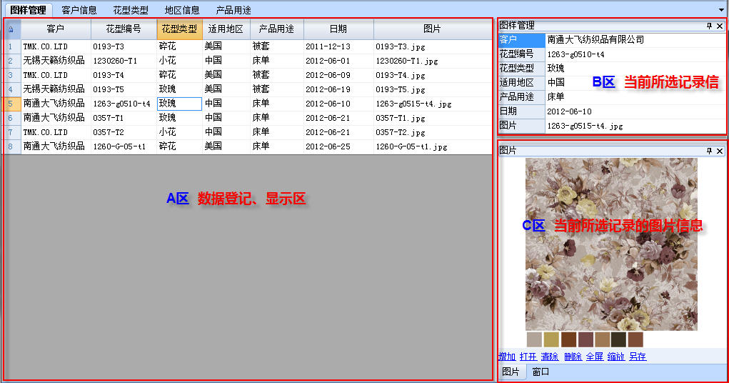

1.样式:
按此在新窗口浏览图片
A区:数据操作区、查询结果显示区。
B区:当前所选择记录的信息,我是通过右上角的”记录窗口”调用出来的。

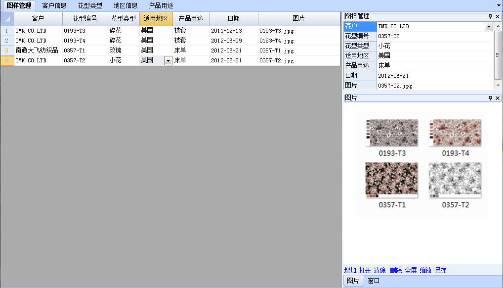

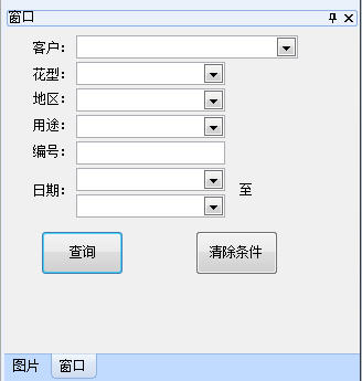

C区:所选择记录的图片缩略图,最下面有个选项卡“图片 窗口”,其中的窗口是做好的查询窗口。如下:
按此在新窗口浏览图片
2.问题点:当我查询得到的记录超过一条时,C区的图片预览窗口只显示1张图片,且图片下方不能显示这个图片的文件名(或花型编号).
3.   要求效果:当查询得到的记录数超过1条时,C区图片窗口能同时显示所查询出来记录的所有图片缩略图,且图片下方有对应的文件名。双击图片可调出放大显示。如下图:
按此在新窗口浏览图片

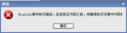

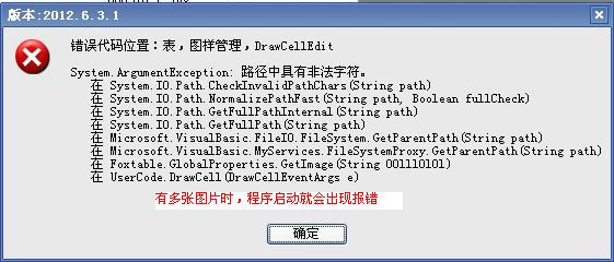

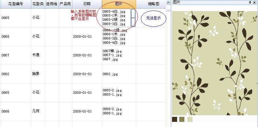

狐爸, 还是这个问题,现在是:如果图片列中输入2张以上的图片路径,则整个缩略图无法显示出来。
我确认了一下,只要是一个图片,缩略图就显示正常。
求:若是多张图片时,缩略图能否只显示第一张,或者是其中任何一张。
只要记录中有一行有多个图片路径,系统启动就会提示下面的错误信息,确定后还是可以进入系统使用

缩率图 只能一行一个    做明细表吧
你是无锡啥地方的?
autoel
等级:婴狐 帖子:16 积分:185 威望:0 精华:0 注册:2012/6/13 10:42:00
  发帖心情 Post By:2012/9/20 10:52:00 [只看该作者]
明细表是指一行只放一张图片吗? 主要是一个花形会有很多不同的颜色,样式是一样的,只是色彩的区别,所以需求是一个花形一条记录。
