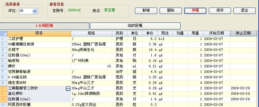

独立窗口有一关联表控件,另有保存和退出按钮....
保存按钮代码为:DataTables("某表").Save()
退出按钮代码为:e.form.Close()

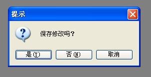

如何设计当前关联表修改后未点击保存按钮时,点击退出按钮出现图二所示提示?

If DataTables("某表").HasChanges Then
    Dim Meb As DialogResult
    MessageBox.Show("某表已经被修改,是否保存?", "提示", MessageBoxButtons.YesNoCancel, MessageBoxIcon.Question)
    Select Case Meb
    Case DialogResult.Yes
        e.form.Close()
    Case DialogResult.No
        e.form.Close()
    End Select
czy
加好友 发短信 一级勋章 三级勋章 二级勋章
  发帖心情 Post By:2009/3/29 13:38:00 [只看该作者]
不好意思,楼上代码漏了最关键的,未对Meb变量赋值。
    Meb = MessageBox.Show("某表已经被修改,是否保存?", "提示", MessageBoxButtons.YesNoCancel, MessageBoxIcon.Question)
    if  Meb = DialogResult.Yes Then
        e.form.Close()
    Elseif  Meb = DialogResult.No Then
        e.form.Close()
    e.form.Close()
