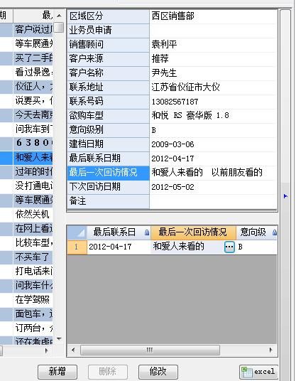

最近在学习一个开源的FOXTABLE 编程软件: 扬州华泰ERP.
里面有一个可以控制表格展开-收拢的长条按钮,我不知道该如何设置,也找不到控件。
就是图片最右边的长条按钮,可以控制记录窗口的出现和消失。
请教了。

谢谢你的帮助,但是我不明白的是如何做出“可以让表收起打开-显示出记录窗口”的那个长条按钮。
可不可以帮忙解决呢?

这个是不是停靠窗口,自动隐藏=TRUE。

看图片应该是一个分区面板,如果是,隐藏/显示指定分区面板就行。
可以做一个按钮试试
Dim p As WinForm.SplitContainer = e.Form.Controls("SplitContainer1")
p.Panel2.Collapsed = not p.Panel2.Collapsed

真的不好意思,这个代码我应该放在SPLITECONTAINER 的什么事件里呢?

  发帖心情 Post By:2012/8/26 20:44:00 [只看该作者]
图片点击可在新窗口打开查看点击浏览该文件:管理项目20.table

为避免闪烁可以将代码改成这样
e.Form.StopRedraw
e.Form.ResumeRedraw

非常感谢。
