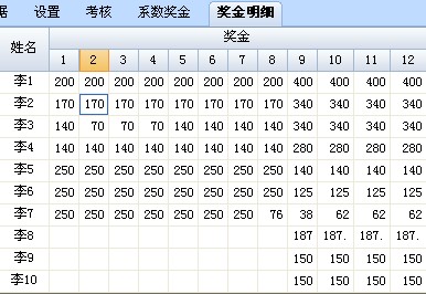

czy
加好友 发短信 一级勋章 三级勋章 二级勋章
  发帖心情 Post By:2012/8/26 17:18:00 [只看该作者]
结果图
yyzlxc
等级:七尾狐 帖子:1530 积分:10639 威望:0 精华:0 注册:2008/9/24 11:16:00
  发帖心情 Post By:2012/8/27 9:28:00 [只看该作者]
