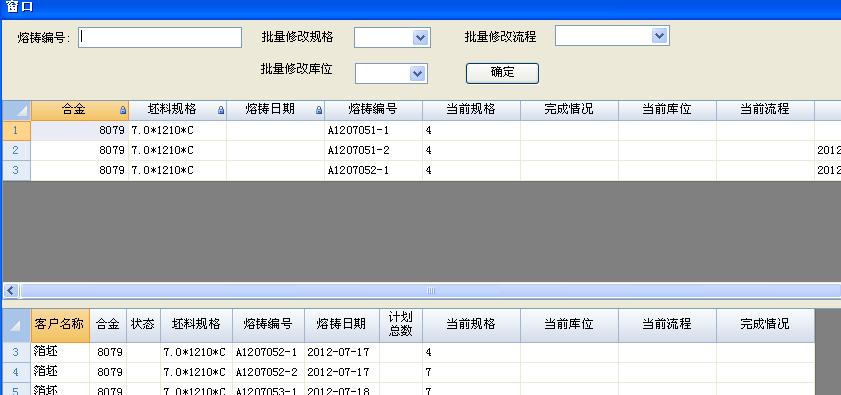

最近学习狐表发现一个很实用的用法
1.有一个储存数据的{生产}表,记录产品的所有信息,并以【熔铸编号】进行编号
2.还有一个输入用的{坯料}表,我在窗口中【熔铸编号】那里输入编号以后,狐表自动将【生产】表里对应【熔铸编号】的记录提取出来放在【坯料】表里显示
3.然后我修改【坯料表】里的【规格】,【库位】,【流程】等信息,【生产】表也会自动更改相关信息
4.假如用EXCEL表里一大堆信息更新【生产】表,只要复制具有相同【规格】或者【库位】的【熔铸编号】到【坯料】表里,然后利用自动填充功能修改【规格】或者【库位】就可以了
现在有个问题,假如用条码扫描的熔铸编号,然后在“批量修改规格”或者“批量修改库位”的组合框里修改规格或者库位,然后按  确定  按钮,就能自动修改所有已经添加的记录的规格或库位,应该怎么设置代码啊

Dim s As String = e.Form.Controls("TextBox1").Value
If s = "" Then
    Return
Dim drs As List(Of DataRow) = DataTables("生产").Select("[熔铸编号] = '" & s & "'")
For Each dr As DataRow In drs
    dr("当前规格") = e.Form.Controls("ComboBox1").Value
    dr("当前库位") = e.Form.Controls("ComboBox2").Value
    dr("当前流程") = e.Form.Controls("ComboBox3").Value

  发帖心情 Post By:2012/8/26 22:14:00 [只看该作者]
不好意思哦 ,可能我说的不够明白,语言表达能力不行啊
我是要通过控件向坯料表里面一个一个的输入数据记录,
然后输入完成以后一次性把坯料表里面的记录进行批量修改,
类似自动填充那种,但我想通过窗口控件实现,因为要连接条码扫描仪.
nblwar
等级:四尾狐 帖子:977 积分:6812 威望:0 精华:1 注册:2012/8/7 22:03:00
开发版能用多久  发帖心情 Post By:2012/8/26 22:19:00 [只看该作者]
比如我要把一批货物规格由7改为1,我用条码扫描仪把熔铸编号扫描到坯料表里面,然后按确定按钮一次性进行规格修改
前面的功能我都已经做好了,就差怎么把坯料表里面的全部记录进行规格之类的修改啦

Dim r As Row = Tables("生产").AddNew
r("列名称") = 控件值
你是想这样?
nblwar
  发帖心情 Post By:2012/8/26 22:26:00 [只看该作者]
Tables("坯料").Rows(*)("熔铸编号")
