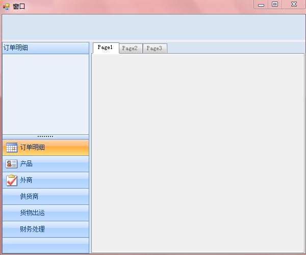

请教一个navbar(导航栏)和tapcontrol( 页面集合)使用的问题。
我设计了一个窗口,用导航栏上页面 指向 不同的几个页面集合,我的代码是
Dim bar As WinForm.NavBar = e.sender
Select Case bar.SelectedPage.ButtonText
    Case "订单明细"
        e.Form.Controls("mtab").Visible = False  ‘(mtab,ctab,vtab,stab,ftab,otab 都是页面集合,我改了显示名称)
        e.Form.Controls("ctab").Visible = False
        e.Form.Controls("vtab").Visible = False
        e.Form.Controls("stab").Visible = False
        e.Form.Controls("ftab").Visible = False
        e.Form.Controls("otab").Visible = True
    Case "产品"
        e.Form.Controls("otab").Visible = False
        e.Form.Controls("mtab").Visible = True
    Case "外商"
        e.Form.Controls("ctab").Visible = True
    Case "供货商"
        e.Form.Controls("vtab").Visible = True
    Case "货运订舱"
        e.Form.Controls("stab").Visible = True
    Case "财务处理"
        e.Form.Controls("ftab").Visible = True
End Select
我自己感觉很麻烦,有没有什么办法可以简化。
另外: 我不知道是否可以将以上的TAPCONTROL 做成一个一个窗口(不和导航栏在主窗口里),用控件或者代码在主窗口中相应位置处
          导入这些TAPCONTROL 的窗口,这样编辑文件会比较简单。
          我这么想是否可以?

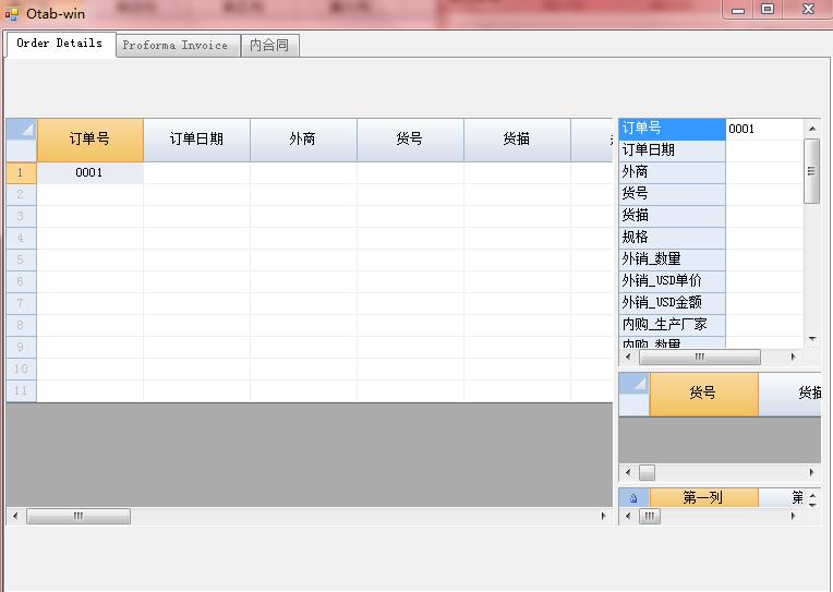

我还有一个问题:
我这么想是否可以?
  发帖心情 Post By:2012/9/1 17:50:00 [只看该作者]
可以:
If Forms("窗口名").Opened Then
    Forms("窗口名").Controls("otab").Visible = (bar.SelectedPage.ButtonText = “订单明细")
    Forms("窗口名").Controls("mtab").Visible = (bar.SelectedPage.ButtonText = “产品”)

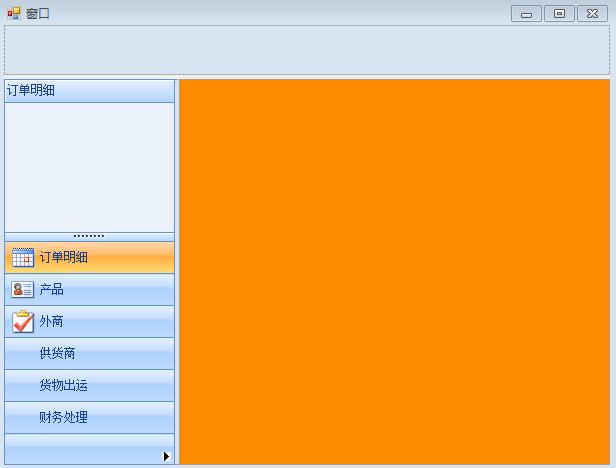

  发帖心情 Post By:2012/9/1 20:17:00 [只看该作者]
狐爸,我运行你的代码,还是有些问题。
我的设计是:将导航栏指向的部分(以下橘色部分),可否另做几个单独的窗口对应导航栏的几个选择BUTTON,用代码指引到主窗口的橘色部分里。
1.)橘色部分:只是在主窗口的一部分中;
2.)单独的窗口(和主窗口分开),分别对应导航栏的选择键(例如:订单明细)
可否做到以上要求呢?
如果你的代码是可以体现以上的设计要求,请问这个代码应该体现在 导航栏选择键 的事件 SELECTINDEXCHANGED?
不好意思,我是初学者,很多地方请教。
