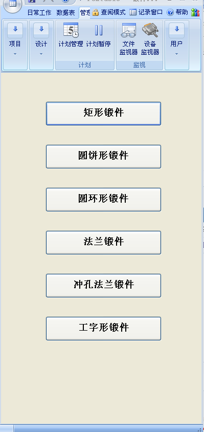

请问题老师:这个表能否做成一个象计算器一样的界面?点击相应的按钮,出来的是窗口界面,表格不出来。另外,能否用开发版做一个安装程序,安装后就象一计算器,直接在上面计,如果可以,请朋友们帮忙做一个!谢谢!

谢谢狐爸!还有上面一些功能菜单是否也可以隐藏,就是窗口的一些内容!我重新做了一下,子窗口的大小统一!

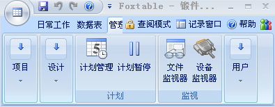

请问老师:如何隐藏这些菜单?谢谢!

  发帖心情 Post By:2012/9/10 15:37:00 [只看该作者]
在AfterOpenProject事件中设置代码:
For Each menu As RibbonMenu.Tab In RibbonTabs
     menu.Visible = False

  发帖心情 Post By:2012/9/10 22:09:00 [只看该作者]
谢谢狐爸指点!
