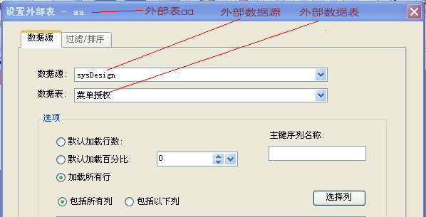

我们知道一个外部表 会对应着一个外部数据源下的 一张具体的表
也就是这样的对应关系       外部表 ----外部数据源  ------外部数据库中的表
这种对应关系可以通过 下面这个窗口来更改
有没有办法通过程序代码来控制更改
 外部表 ----外部数据源  ------外部数据库中的表 这种对应关系。
