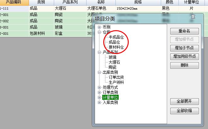

为方便客户使用系统时自己可以设定一些常用的数据列表项目,我设计了如下一个窗口
其中的子节点客户可以自行增加及重命名,
在系统中的很多表的列的列表项目都用到了这些数据,如下
我的问题是:当客户重命名子节点的那些数据项目名称时,能否自动找出系统中所有用到该名称的列并自动更新成新的名称?
比如现在将“半成品仓”改为“二楼半成品仓”,原来在所有表中的仓库列录入的“半成品仓”如何自动更新为“二楼半成品仓”?
因为如果不更新,当统计汇总时就会出现很多不同的仓库出来。

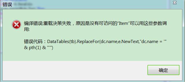

但红色那句通不过,意思是在表中找到目标列后,用e.NewText替换掉dc.name列中 = '" & pth(1) & "'的值,请指点

lin_hailun
  发帖心情 Post By:2012/9/11 16:32:00 [只看该作者]
If dc.name = e.node.ParentNode.Text Then
    Dim dr As DataRow
    Dim s As String = dr(dc.name)
    DataTables(tb).ReplaceFor(dc.name,e.NewText,"dr(dc.name) = '" & pth(1) & "'")
不清楚上面代码的含义
If dc.name = e.node.ParentNode.Text then
    DataTables(tb).ReplaceFor(dc.name, e.NewText, dc.name & " = '" & pth(1) & "'")
